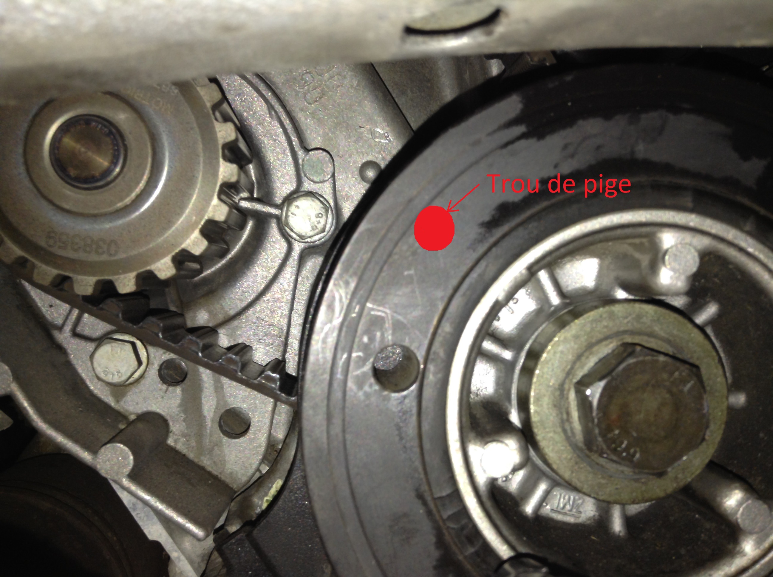

il y a des chances que ta poulie se soit décalée, elle a surement tournée légèrement sur elle meme

+1
Moi aussi ça m'est arrivé faut la remplacer psk si le caoutchouc lâche complètement et bonjour les dégâts que ça provoque.

| damiano a écrit: | | poulie de vilo qui a tourné sur elle même ... ca arrive fréquemment . faut soit en mettre une neuf soit faire sans le calage du bas |
Tu veux plutôt dire poulie damper? Parce que la poulie de vilo c'est un peu plus grave si elle tourne

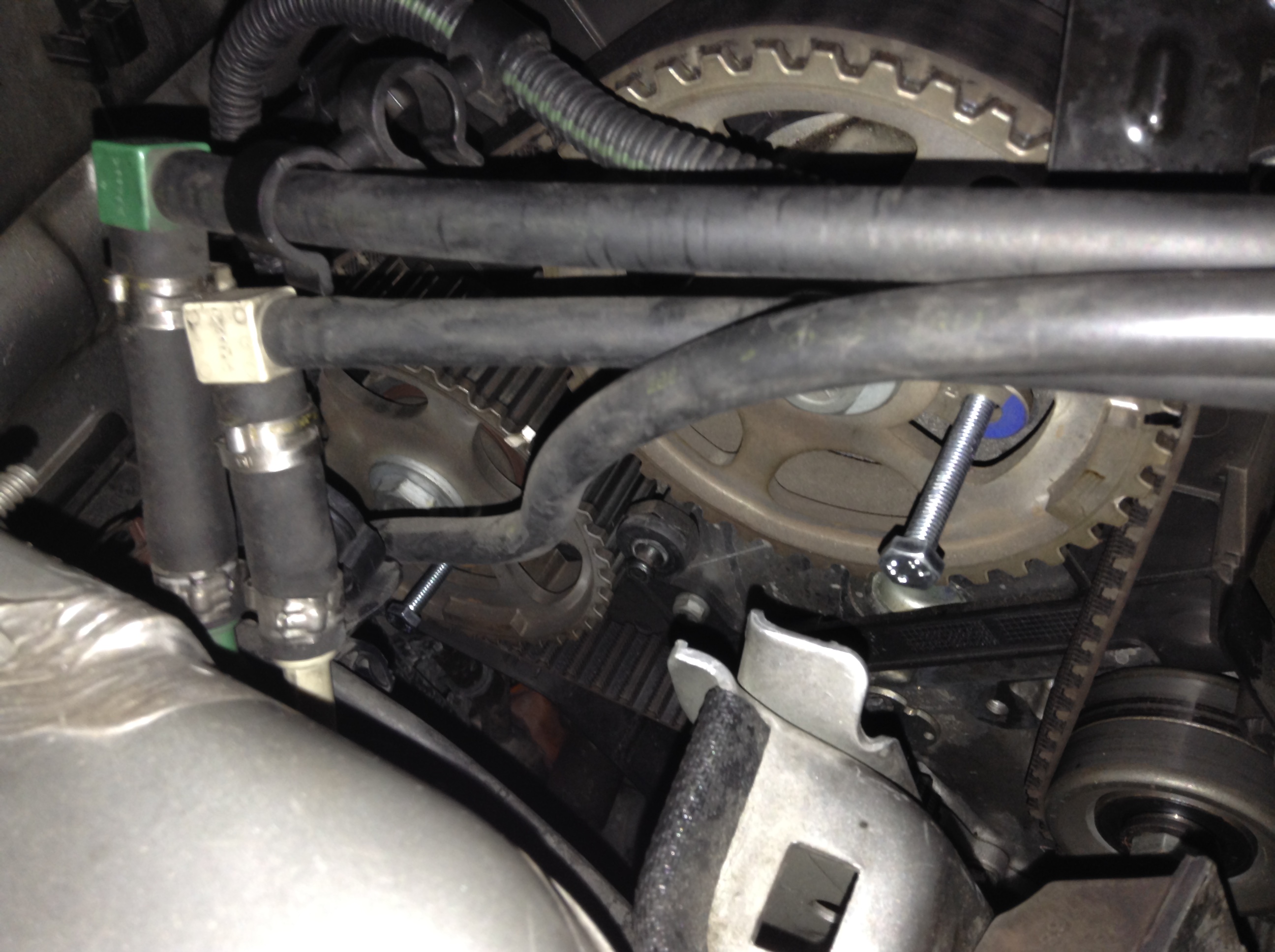

Salut à tous !
Merci pour vos réponses !
Finalement on l'a fait sans tenir compte du calage du bas, on à juste pigé en haut les AAC puis bien marqué au tipex en bas, et c'est bueno
Effectivement la poulie d'amper doit commencer à être défectueuse, car elle était bien centré avec le vilebrequin au niveau de la clavette, comme je n'en avais pas sous la main je l'ai remonté ainsi.
Encore merci!
