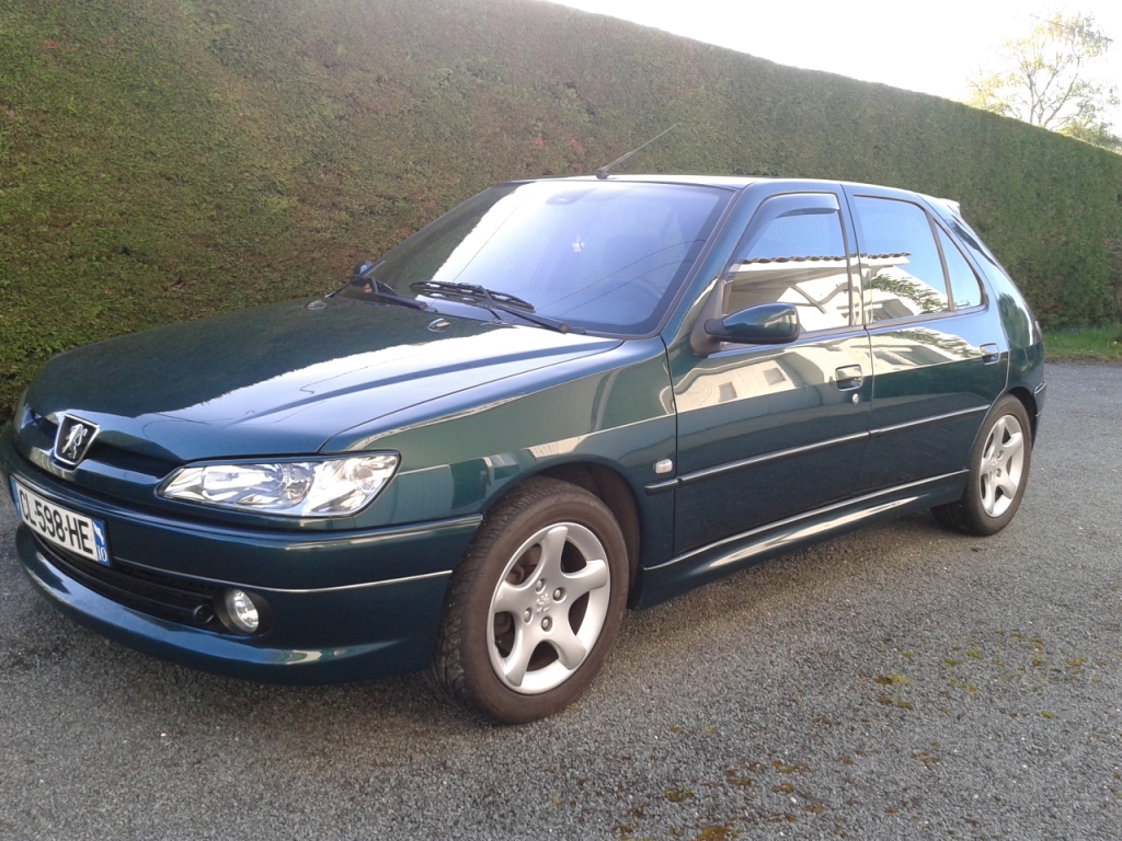

Salut j'ai bien vu l'emplacement des bougies de réchauffage sur le circuit de la durit de refroidissement (et pas pré-chauffage que j'ai changé y a pas longtemps) j'aimerai savoir comment les démontées et surtout comment les testées car si elle sont naze cet hiver sa va mettre du temps à chauffé mon habitacle. Merci
PS chez peugeot j'ai demander,ils sont tellement fort qui savais pas de quoi je parlai, ils mon dit: vous vous trompez c'est des bougies de pré-chauffage.
il à fallu qu'un mécano vienne voir de ses propre yeux et encore y savent pas comment sa fonctionne.
Heureusement que je fait toutes mes réparations moi même car sa peur.
si vous voyer pas je posterai une photo

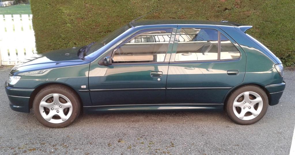

la question c'est surtout elles sont comment et si sa ce démonte bien pour les testées car si après je peu pas les achetées sa sert à rien de les démontées(pas vu sur oscaro)

J'aimerais bien savoir où elles se trouvent
Belle voiture

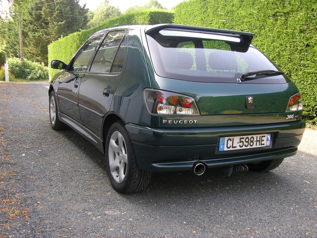

oui comme je l'ai dit sur le 1er message j'ai bien vu ou elles se situent(entre la durit de refroid. qui est sous le filtre à air à gauche de la batterie) sur la RTA il note bien quand même(la ou y a tout sous le capot au début) qu'il a 4 bougies de réchauffage.
Si je comprend bien RHY y a pas moyen de les testées mais me connaissant je vais finir par les démontées pour voir(elles ont 14ans).
Sur la RTA de la clio campus 1.5DCI de ma mère il note thermoplongeurs aussi je me posé la question c'est quoi maintenant je sais(je pensé à un nouveau noms pour les sondes ex.temp huile ou LDR).
Merci encore RHY et aussi pour le compliment, envoi une photo de ta 306 que je la voie
Si je met des photos c'est qu'il a une nouvelle case en bas avant j'y arriver jamais.
INFO:306 Hdi xt pack 2001 214000km egr L4 bouché plaque inox,clapet de débimetre ouvert en permanance,cata vidé et ressouder(présent pour Auto-bilan),paupières de phares,feu AR lexus noir,becket AR (sur site aileron du lion pas trop cher 100e avec la colle),mano de turbo (avec 1.2bars)jantes cyclone,vitres teintées partout sauf par brise(heureusement) et des bricoles,pas de reprog trop risqué elle marche super fort sans.Env.5-6L/100km 190km max.Sa me va très bien et je l'adore depuis 3ans.

Sinon pour ton HDI le catalyseur n'est pas obligatoire et ça passe sans problème au CT,ce que tu appelles clapet de débitmètre,c'est le boitier doseur,on le trouve que sur les HDI en dépollution L4.
Le débitmètre lui se trouve juste après le filtre a air.
Malheureusement je n'ai pas de photo de ma 306 car elle n'est pas présentable.
