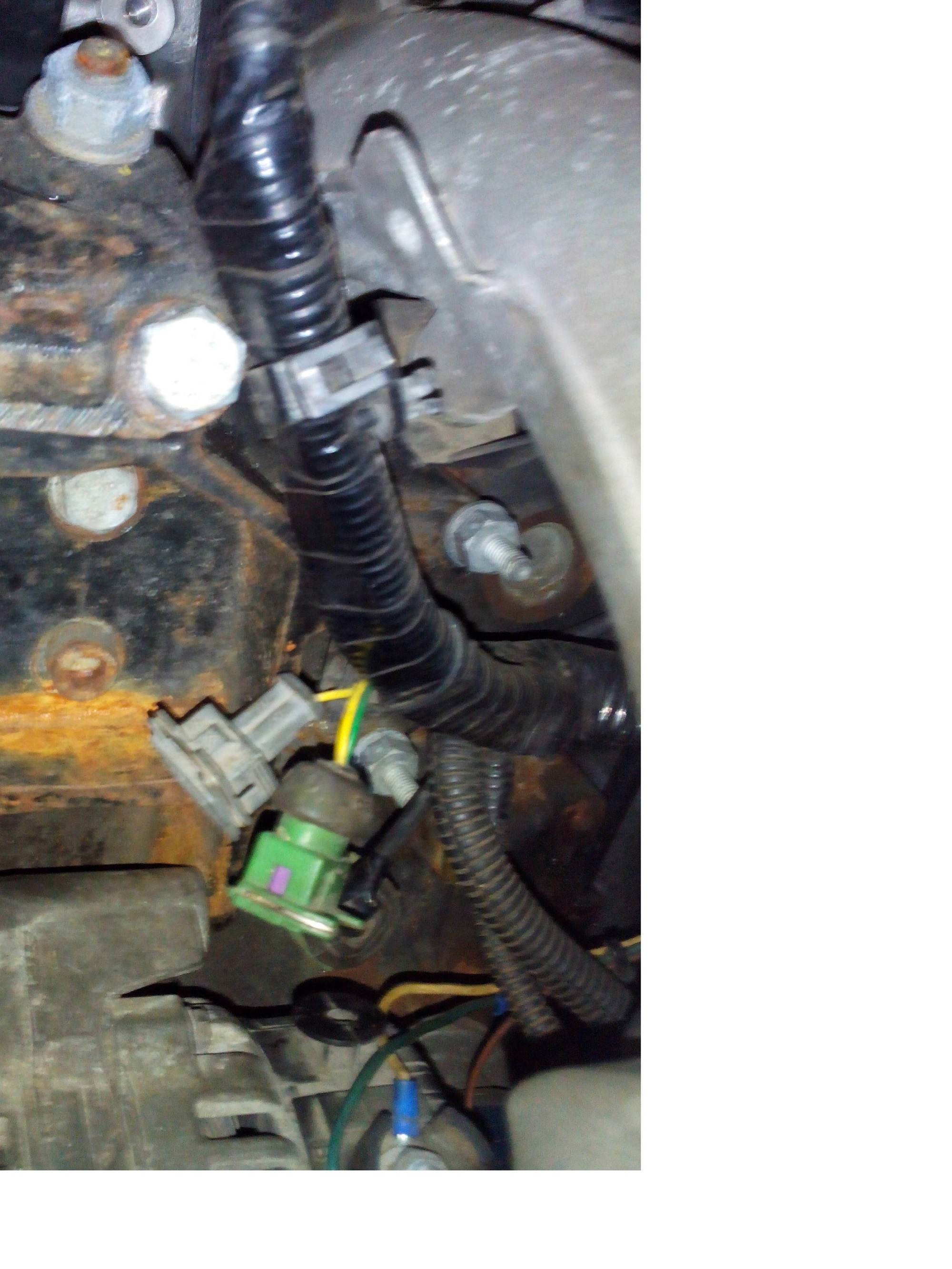

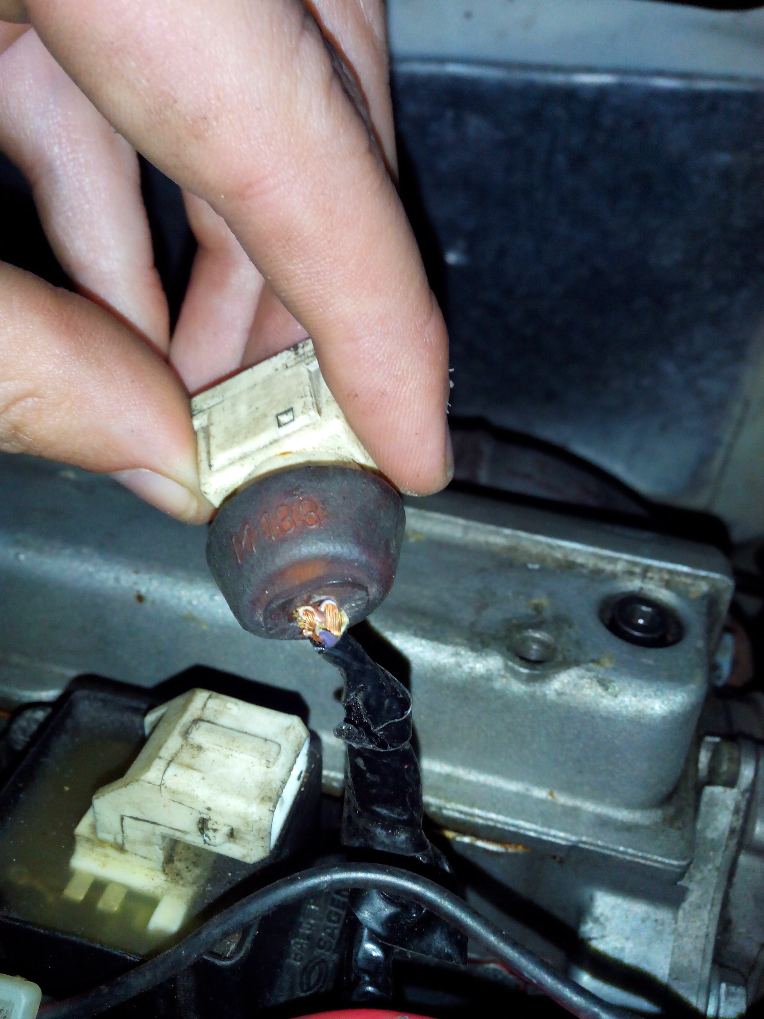

J'ai enfin trouvé un peu de temps....
En regardant le faisceau, surprise, fils dénudés à la base des prises des bobines, ça doit surement venir de là le blème.
Est ce que ces prises se démontent pour refaire le câblage ?
Où peut on en trouver des neuves?
Quel est le meilleur moyen de rallonger des câbles, soudure à l’étain?

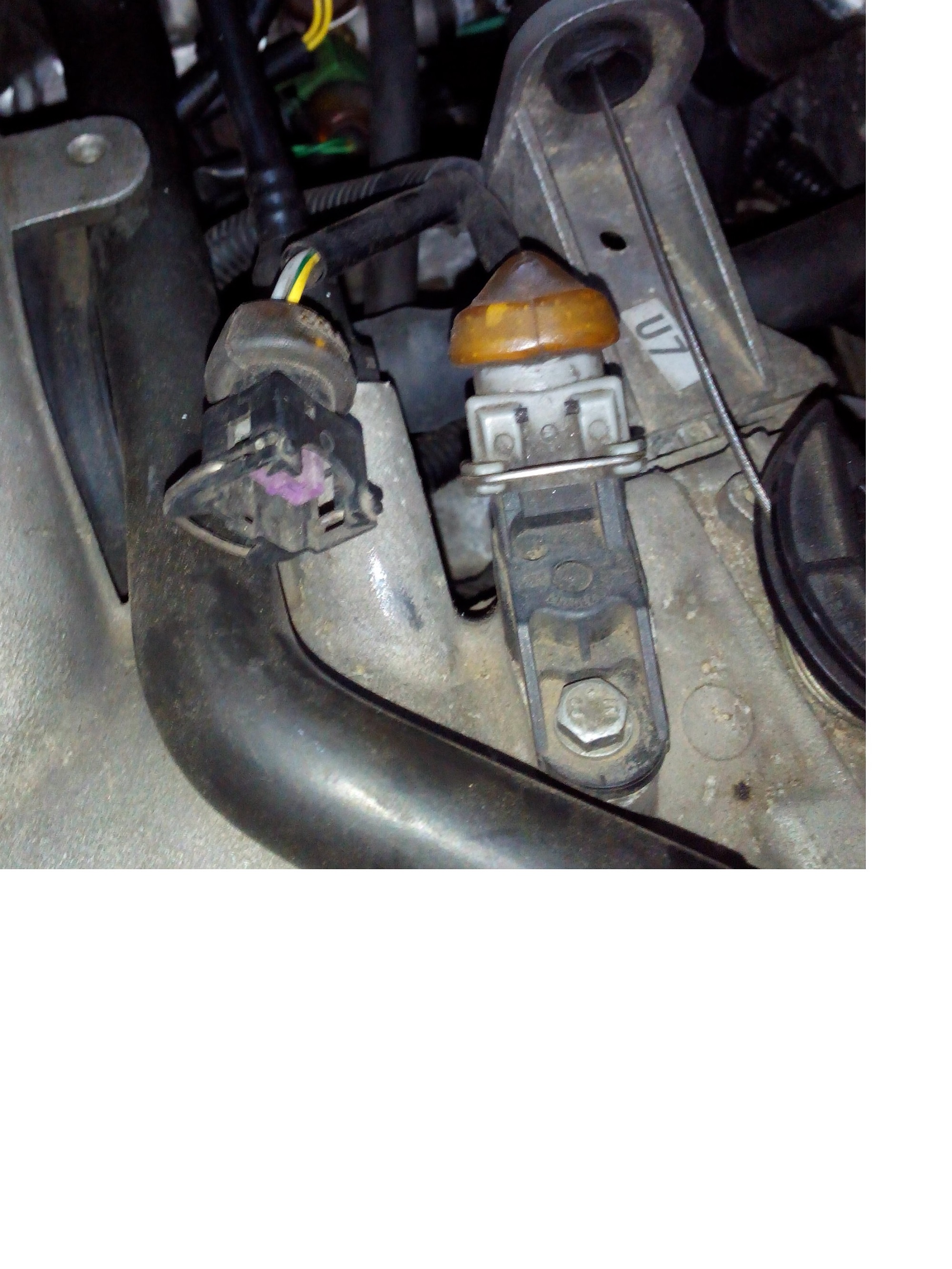

J'ai des prises identiques non utilisées lors du swap, à quoi servent celles qui sont à côté de l’alternateur et celle à côté de l'admission?

rctmdd72
Age: 45
Inscrit le: 02 Déc 2014
Messages: 27
Localisation: malesherbes 45
MessagePosté le: 22 10 2015 11:32    Sujet du message: R&eacutepondre en citant
Après quelques recherches, je vais tenter le ruban silicone autovulcanisant.
