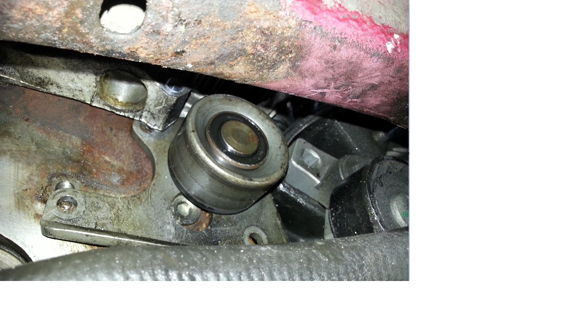

MessagePosté le: 22 09 2015 12:15    Sujet du message: R&eacutepondre en citant
par support je voulais dire ça
Web Page Name
on 'est d'accord que la partie haute doit etre enlever pour pouvoir liberer la courroie .
une image dans mon cas on voit bien qu'elle libre mais ca coince .
Sans titre.jpg, 213.81 KB
Vues 203 fois

MessagePosté le: 22 09 2015 13:00    Sujet du message: R&eacutepondre en citant
a oui elle coince par la. sa fait un moment que je ne l'ai pas fait. tu arrive pas a la tourner pour la libérer du support?

non , elle bouge mais ne veut pas sortir
j'applique mon idée ce weekend et je vous tiens au courant .

MessagePosté le: 22 09 2015 13:36    Sujet du message: R&eacutepondre en citant
Web Page Name
Oui il faut desserrer le support alu afin de dégager l'enrouleur du kit de distribution,le but du jeu est d'enlever la 3eme vis qui retient le galet enrouleur,sinon voici un tuto pour faire la distribution d'un XUD:

MessagePosté le: 24 09 2015 11:29    Sujet du message: R&eacutepondre en citant
Merci à tous , j'avais vu aussi tous ça avant de me lancer .
je desserre un peut le support alu et on verra ce weekend .
