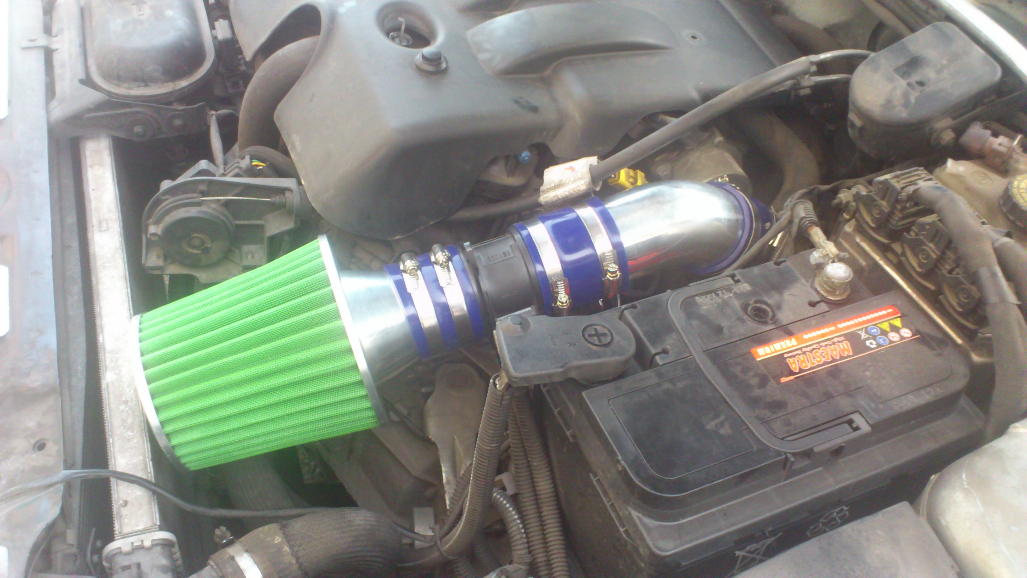

Je possède une 306 2l hdi de 2001, et je souhaiterais nettoyer le débitmètre. Du coup je voudrais savoir avoir quoi on le nettoie.
Merci bien.
Vu sur le débitmètre et le filtre à air green

Une chance sur deux de le flinguer en le nettoyant.
Et graisse pas trop ton filtre sinon tu va flinguer ton débiliter.

très mauvais ton filtre sur un hdi
de une il aspire tous l'air chaud
et de 2 sa flingue les débitmètres (idem sur tdi ou autres...)

et pour nettoyer un débitmètre on utilise du nettoyant frein par ex qu'on pulvérise sur les sondes
il ne vaut pas les toucher
