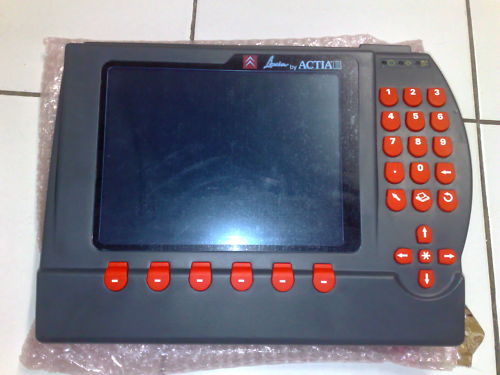

Je me posais une petite question, j'ai récemment acquis PP2000 avec son câble pour brancher dans la voiture. Seulement voilà, avant je faisais mes lectures avec un vieux Lexia :
Ne pouvant pas lire tous mes blocs de mesures, il fallait se mettre à la page. Seulement la "prise" que j'avais avant était verte comme celle la par exemple :
Celle que j'ai reçu maintenant est bleu (à la place du vert bien sur !) et lorsque je tente un diag sur mon HDi de 2001 je n'arrive pas à communiquer avec les calculateurs. J'ai essayé sur la 207 à ma soeur de 2009 et ça fonctionne. je pense que la prise bleu et la 306 ne sont pas compatible ?
