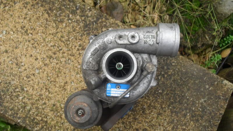

Donc voilà aujourd'hui je suis coucher au dessous de ma titine ( 306 xs Hdi ) pour voir la marque de mon turbo pour savoir combien faire de tour a la wastegate
Mais voilà en regardant de près le turbo je m'aperçoit d'un tube en fer ou alu qui se fixe dessus ( mes autre 306 qui était des TD n'ont jamais eu sa )
( photo prise sur le net )
J'aurai voulu savoir si quelqu'un sais si c'est un garette , kkk, ou ihi . Merci

Un turbo Garett et sa waste gate ressemblent à cela,la waste gate est la pièce dorée qui se trouve vers la gauche:
Un Turbo KKK et sa waste gate ressemblent à cela:
la waste gate est pièce qui se trouve vers la gauche.
De plus c'est comme le porc salut,sur un turbo garret il y a l'inscription garret gravé sur les corps du turbo et sur le kkk il y a une plaque d'identification.
On ne trouve pas de turbo IHI sur nos HDI.
Par contre tu aurais du faire une recherche il existe un post concernant la modif de la pression sur le turbo de nos 306 HDI.

Oncle fétide : sur le 2l Hdi 90 la pression et réglable mécaniquement donc pas de souci de ce cote :D
rhy : j'ai lu divers post et tuto pour le réglage de la wastegate mon souci n'est pas la . C'est que je n'arrive pas a voir la marque de mon turbo tellement c'est difficile de voir par la sans pont ni fosse ...
Mon turbo et exactement le même que la photo que j'ai poster avec cette durite bizarre en métal . D'après toi a 1ère vue garrett ou kkk ... ?

Aucune idée car moi le turbo je l'identifie directement sur l'auto ou avec une photo complète,là on voit rien.
Je suis d'accord avec toi que sur nos 306 HDI,on a toujours peur d'accéder au turbo mais dans tout les cas de figure tu auras besoin de passer sous la caisse ou en haut pour régler la waste gate.
Je te mets des liens en espérant que tu trouveras ton bonheur:
http://www.306inside.com/forum/viewtopic.php?t=5976&postdays=0&postorder=asc&start=560
http://www.306inside.com/forum/viewtopic.php?t=59356&sid=dcdca53651df38165dee9116049a71bb
Si le lien de ta photo est le même,ton turbo est un Garrett:
http://www.forum-auto.com/marques/Peugeot/sujet32822.htm
Logiquement en bas c'est c'est le dos de la wastegate spécifique au Garrett.

Je te remerci sa m'aide un peu !
Oui c'est le même que sur le lien que tu ma envoyer donc sûrement un garrett ... Je vais déjà essayer de passer par le dessu pour voir si il y'a moyen d'accéder a la tige de la wastegate . Sinon sa sera par dessous avec des chandelle ( ce qui me rassure pas de trop ) :/

@oncle fetide: waste gate reglable surnos hd i
@Kev de 1999 a juin/juillet 2000 kkk
Apres garett

j'ai un 3k pourtant elle est de 2001

@l'artiste: t es archi sur???
peugeot a rompu le contrat avec KKK au profit de garett courant 2000
Apres, les fameuses exceptions peugeot existent toujours ^^

oui sur je l'ai vu marqué sur le turbo, apres la mienne est pas française c'est peut étre pour ça

La mienne et de 2001 donc sûrement garrett alors ...
