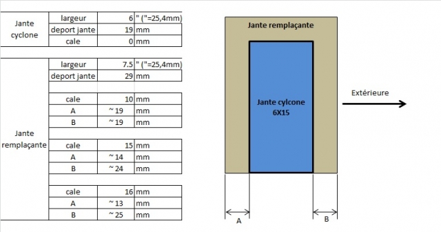

BONJOUR voila je suis le propriétaire d'une 306 XS HDI premium DE 2000 et j aimerai monter les jantes savara en 17 pouces;
Jai réussi a trouver les jantes savara en 17 pouces;je vais changer les pneu pour du 205 40 R17 mais par contre je suis perdu sur les cales a mettre a l avant ainsi qu a l'arriere!
sa fait 2 jour que je cherche ma réponse en vain mais j'ai peur de me tromper;
Si ily a qq un qui a déja monté ces jantes la sur 306 ! je veux bien qq conseils !!

Si je me base sur les et la cyclone fais 19 et la savara fait 29 donc logiquement une cale de 10 mm serait bien mais eraser ma dis qu avec 10 mm sa touche l interieur donc je sais pas . Je demande a qqu un qui en a mis pour etre vraiment sur. Avec 16 mm j ai peu que sa frotte sur les ailes . Sa serait le top d avoir l avis de redhot . J ai vu sa 306 elle etais nickel et lui aurais mis du 16 mm.

merci aredhot pour ses reponses apporter ainsi qu a eraser et sebingrid
donc je vais mettre du 16 mm derriere et du 10 MM ou 16 mm devant ! sans les cales je crois que les jantes ne frottent pas dont du 10 mm devrait suffir!

Si ça peut t'aider à comprendre ce qui va se passer :

salut pour cloturer le topic j ai mis du 16 MM de partout et sa passe niquel au cas ou qq un voudrais mettre du savara et tomberais sur sa!!!
