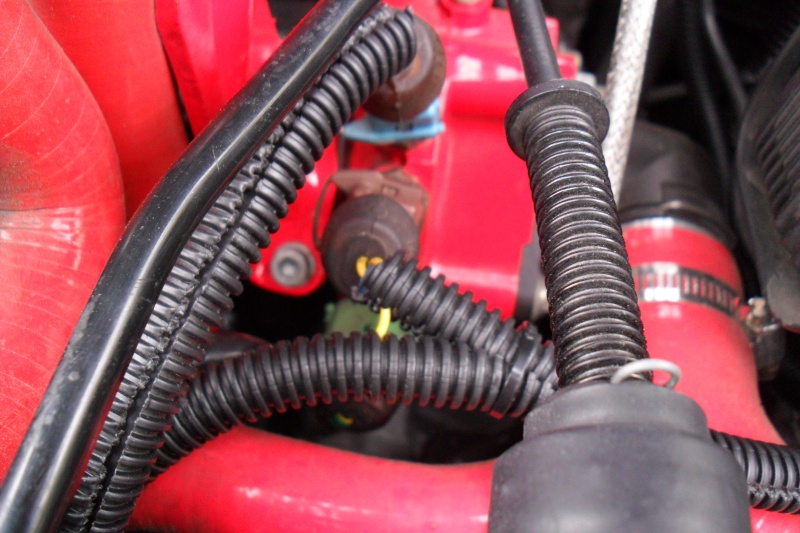

derriere le papillon
sonde marron

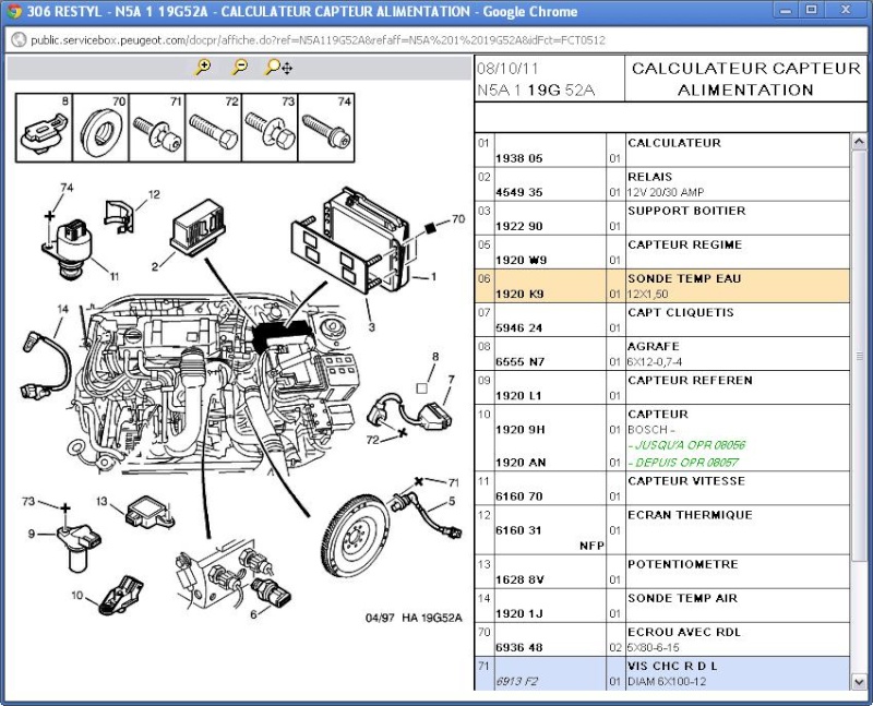

Rah mince, tu as fais plus vite que moi pour la photo ... et encore, moi c'est tiré de service box :

cte classe, les photos et tout en 12minutes...

Bizarre ça ... su ta photo on voit 3 contact racer. Tu saurais dire pourquoi ?
Sinon, sur service box ils disent :
- 15 : thermistance ; bleu (info température eau pour logo)
- 16 : capteur temper ; marron (info boitier centralisation temperature)
Donc comme l'a dis racer, check la sonde marron !

comme confirmé la 3eme est pour le calculo, elle gere le ralenti
(attention dessin non contractuel pour mais la motorisatation selectionnée est bien le xu10j4rs)
on resume
1 action direct sur ventilo
2 action sur compteur
3 action sur calculo

Donc 1 est celui du haut, 3 celui du bas.
AH bon ??? Mince alors, c'est pas une s16 que j'ai ...
Il gère le ralenti t'es sûr de ça ou tu fais un raccourci là ? C'est pas plutôt pour gérer la richesse en fonction de la température du moteur, donc en gros, faire le starter ?
