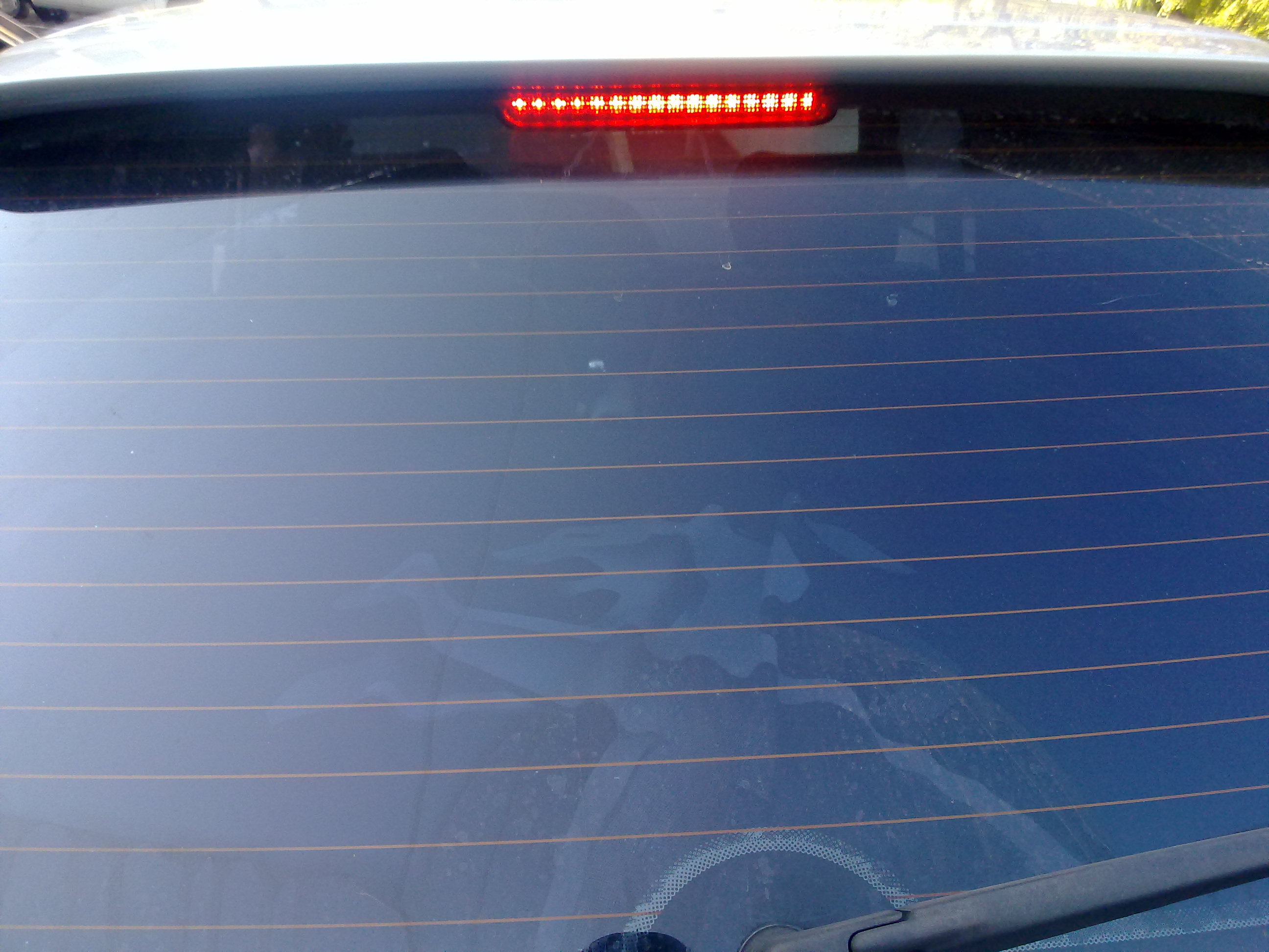

mais si tu l'as le rendu là :
avec vitre teintée à 15%
voilà

Certe mais je le voulais avec ma chiotte en photo elle est déteintée,à ce que ma copine m'a dit il claque bien les yeux  _________________ |

Sinon suffisait de remplacer les ampoules par des leds directement, c'es moins chiant !
Le plus génant pour moi c'est que le 3ème feu stop d'origine vibre beaucoup par il n'est fixé qu'a la base, du coup quand j'ai vu le titre du topic... raté . _________________ 306 1.9D Champion USA |
