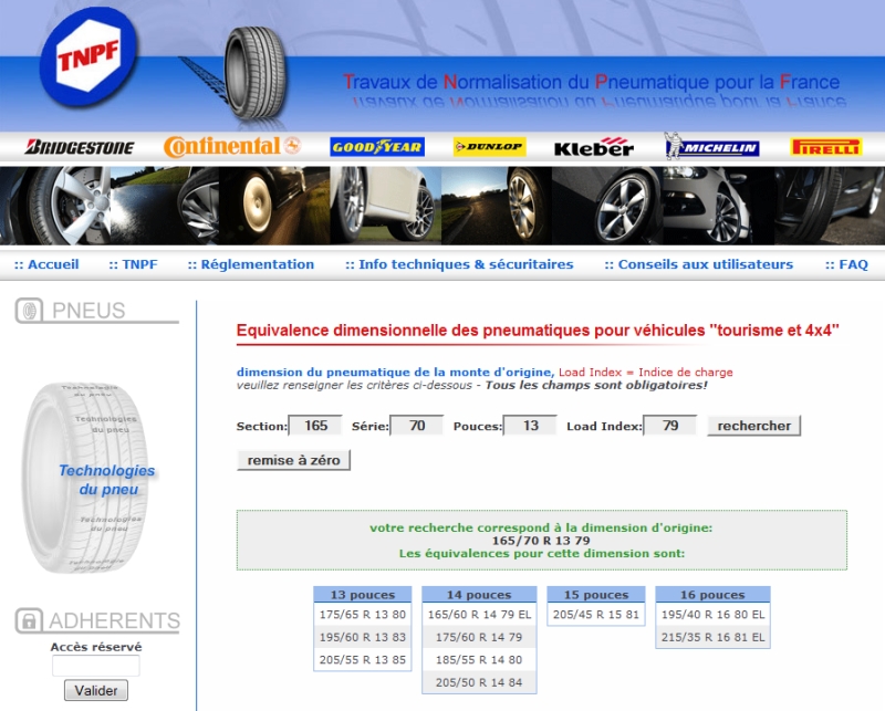

Bonsoir,
Voila j'aimerais avoir une information car aucun mécano me dis la même chose
Je possède donc une equinoxe 1.4 l de 1998 monté en 13" en 165/70
et je voulais savoir qu'elle est la taille qui passe au CT le 195/55 ou le 195/50 ?? |

Ce n'est pas vraiment interdit mais pour que tu soit legal tu vas devoir monter du 205 et sa sur une 1.4l elle va pas du tout aimé.
Et si tu monte moins large ton compteur sera faussé donc 2 pouces au dessus sachant que tu est en 13 d'origine c'est pas conseillé. _________________ 306 1.8l XS Beige Versaille

Qu'est ce qu'y va la déranger ma titine en 15 "?
Et pour le compteur il est déjà vachement faussé d’à peu près 8 km/h cela me paraissait bizarre et j'y croyait pas mais depuis que monsieur Tom Tom s'est invité dans ma voiture j'y croit dur comme fer  |

non c est une tolerance... donc ton maximum sera du 15"
au vue des normes, pas le choix pour le 205 40 15
apres, rien ne t empeche de te faire plaisir et lors du CT de passer avec tes 13" |

diamètre :
165/70 : 56.12
195/50 : 57.6
195/55 : 59.55
205/45 : 56.55
donc effectivement, le 205/45 est le plus approprié
et le 1.4, qu'il soit en 195 ou 205 de large, il va ramer dans les 2 cas donc pas besoin de se prendre la tête  _________________ Ancien membre officiel de la Team Toulouse (TT)
