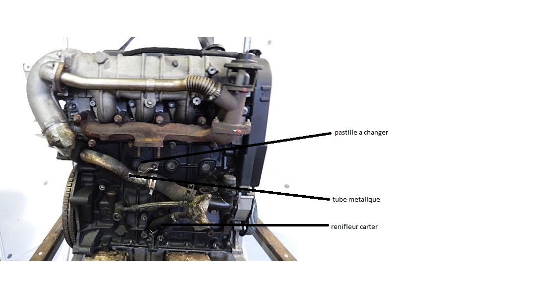

Aprés plusieurs recherches sur le web et sous le moteur, j'arrive a avoir une meilleur visibilité du moteur vue de derrière.
la pastille qui fuit c'est la 3éme en partant de droite
petite question : comment deposer le tube metallique qui est raccordé a la durite, et qui monte en haut ( je ne sais pas a quoi il est raccordé )
Pour le moment j'ai deposer le support moteur inferieur, et le renifleur de carter, je vais aussi deposer le cardan droit . mais la je suis bloqué sur le tube métallique .
Des idées sur la facon de le deposer ?

MessagePosté le: 28 09 2015 13:30    Sujet du message: R&eacutepondre en citant
le tuyau métallique est fixé sur le moteur.
une fois désaccouplé les durites, tu dévisses les vis et il sort.

MessagePosté le: 28 09 2015 14:33    Sujet du message: R&eacutepondre en citant
bonjour 306XU10 et merci pour ta réponse,
alors j'avais déjà déposer la durite qui tiens a droite en bas, le tube n'a pas bouger.
Doit-je desserrer de l'autre coté ?
et en haut il est relié a quoi ce tube ? car si on suit le tube je vois qu'il monte jusqu'au raccord d'air, la ou y'a le tube de la vanne EGR ??

c'est de l'eau qui passe dans cette durite?

le tube est juste emboité dans le moteur.
et la pastille c'est elle je pense. j'ai pas la vue de derriére mais elle doit etre identique avec l'avant. vérifie mais je pense que oui.
elle coute 1.46€ chez peugeot.
ref 23403 BOUCHON CUVETTE SUR CARTER CYL

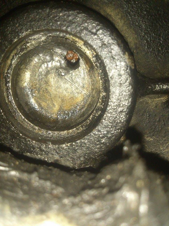

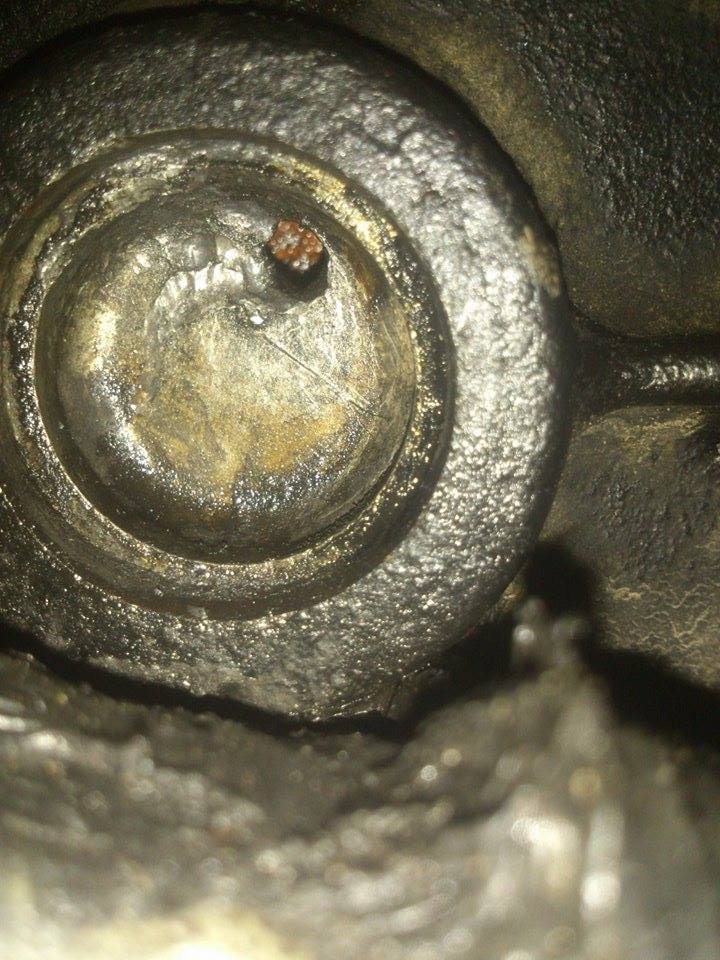

Aprés avoir demonter le cardan, la durite du carter et la durite d'huile, je n'arrive toujours pas a acceder a la pastille ( pas de place pour tapper )
apparement je suis obligé de demonter le collecteur d'admission ( et le turbo ??) , tu n'aurais pas un schéma afin d'identifier les vis de fixations ?
C'est la cata pour le remontage aprés

diablofire2006
Age: 34
Inscrit le: 10 Aoû 2014
Messages: 47
MessagePosté le: 29 09 2015 17:03    Sujet du message: R&eacutepondre en citant
Je pense qu'il s'agit du collecteur turbo, et non pas le collecteur d'admission non ?
C'est la grosse pièce attachée au moteur et qui tiens le pot d’échappement par derrière, et le turbo du coté droit ..

Collecteur d'échappement. Il me faut le PC pour te donner les photos

Aprés mainte tentatives d'extraction de la pastille, j'y arrive finalement. j'achete la même pastille de 27 mm, mais lors de la mise en place de cette dernière je n'arrive pas a la faire rentrer droite, parceque y'a pas assez de place pour mettre une douille et tapper ....
quant au collecteur d'echappement, je vois qu'il y a 3 vis BTR et 1 boulon de 12 en bas, mais impossible je les faire bouger j'ai presque cassé la clé :/ donc je vais essayer de travailler sans le demonter ..

Très bonne nouvelle !!! J'ai réussi a changer la pastille :D
L'astuce, est de démonter la ligne d'échappement, de faire passer une barre d'environs 1 mètre, et de donner des petits coups pour la faire rentrer !! après pour s'assurer du bon montage, il faut mettre du silicone dans la pastille et autour ^^..
