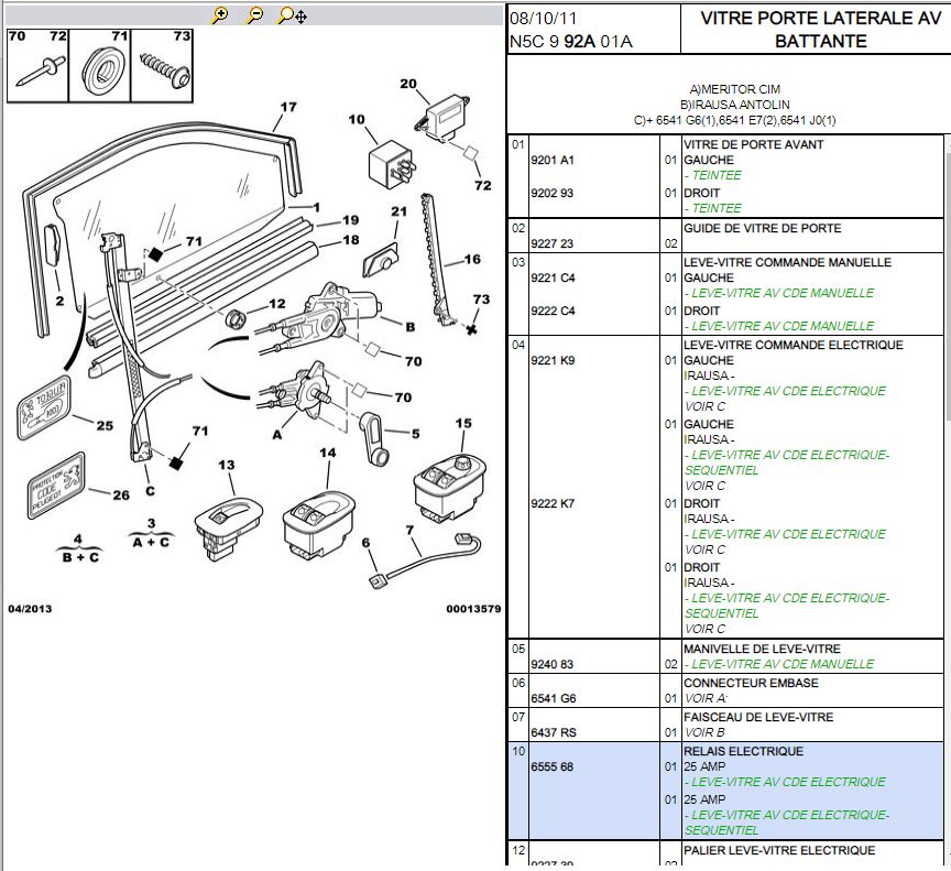

pour moi, il n y a pas de différence entre vitre pour moteur électrique et vitre manuelle.
Les seules différences qu'il y a sont entre vitres 5 portes et 3 portes et cabriolet (et encore entre 3 portes et cabriolet, je n'en suis pas sûr)
je te mets une capture d'écran: j'ai pris en compte carrosserie 5 portes et motorisation 2.0 135CV, je ne peux pas mieux.
J'espère que ça répond a ta question
