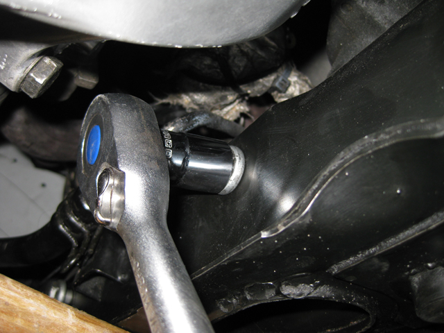

On place le cric sous le berceau afin de le maintenir.
On commence à dévisser les vis qui maintiennent le berceau
Pareil pour les vis arrière.
On désaccouple les Rotules de Triangle et les moyeux.
On désaccouple les Biellettes de barre stabilisatrice.
