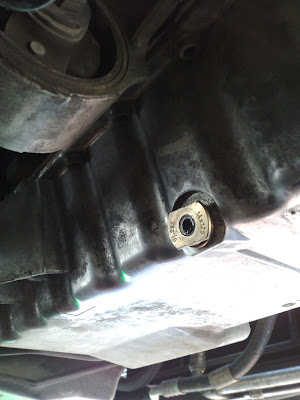

Voici la photo comme promis
c'est quoi de ce bouchon ? c'est pas un bouchon pour vidanger par aspiration ca ????
c'est un héxagonal normalement la dessus ( clef de 21 ?)
adrien-42
Inscrit le: 26 Nov 2006
Messages: 97
MessagePosté le: 30 05 2009 12:46    Sujet du message: R&eacutepondre en citant
Si, bouchon VRM pour vidange par aspiration a dévisser avec une cle plate sur les faces paralleles

MessagePosté le: 30 05 2009 13:09    Sujet du message: R&eacutepondre en citant
c'est bien ce que je me disais
