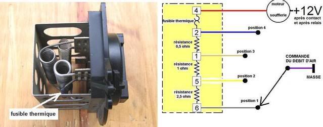

voila ma ventilation ne marche que sur vitesse 4 ca peu venir de quoi a votre avis.

la resistance de pulseur
si tu as la clim il est situé sur le ventilo
si tu ne l'as pas il est situé au dessus du pulseur dans les conduits de ventilation _________________ ce n'est que la 5eme 306 et la seule impreza 2 portes :) |

avec clim la piece de gauche qui se fixe sur le pulseur
et sans clim

j'ai eu moi aussi à la changer ... le boitier coute même pas 15€ chez mesnil accesoire .
si tu est sans la clim ... dans la cas contraire aïe !!!
la reference sur peugeot service box : 00006450P7 = 13.80€
généralement, se sont les fusible entre les position qui grille, ce qui en résulte, certaines vitesse ne marche plus ...sur le mien , 'sétais le fusible thermique qui avait laché
et franchement, ses pas drôle d'y acceder , et de le demonter ...
pour t'aider je peut seulement te donner la methode que j'ai utilisé... tu démonte le ventilateur (tu y accède en démontant la boite à gant ) ses un bloc rond , une fois le ventilateur tombé , tu veras plus ou moins le boitier dépasse à l'interieur du conduit de pulseur , tu le tourne d'1/4 il me semble, et tu le retire par l'interieur du conduit une fois tourner , il vient plus ou moins facilement
