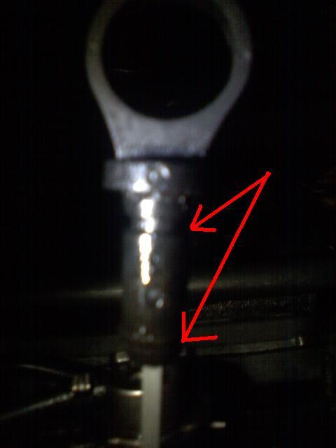

[4rn0|
Inscrit le: 14 Sep 2005 Messages: 709 Localisation: 62 (bethune) - 306 S16 bv6
voila la mienne:
il me semble que c'est les vrilles sur la jauge qui empeche sa remontée... essaye de la tourné un peu quand tu la remet...  _________________ 200cv mais peut mieu faire :D |

meme en la tournant sa tien sans plus... je pense que les joints doivent y jouer quand meme!
j'ai plus qu'a trouvé deux joints et je verrai bien si ça tien mieux. _________________
