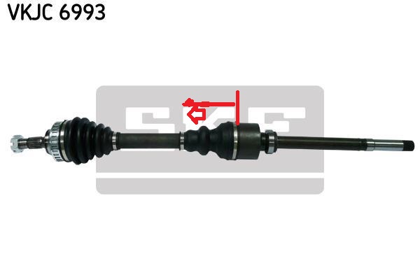

j'ai trouvé sur oscar des photos de cette ligne du cardan droit le mien est déboité a partir du cerflex vers la roue (flèche)

A mon avis, il faut sortir le cardan. C'est pas simple, car il a un roulement sur l'arbre qui sort de la boîte, mais sans ça, c'est mission impossible pour tout remonter.
Ensuite, tu commandes un soufflet neuf, tu nettoies la vieille graisse, tu montes le soufflet sur la partie côté roue, et tu graisses bien le tripode. Côté boite, sur l'arbre, tu as une sorte de cloche avec 3 logements, pour le tripode. Pareil, nettoies tout. Dans cette cloche, tu dois avoir un ressort avec une espèce de butée au bout. Ton entretoise est peut-être cette butée. Sans photo, difficile d'en juger. Ensuite, tu mets de la graisse dedans, tu enfiles les 2 morceaux l'un dans l'autre et tu finis de mettre le soufflet neuf.

donc avec plus d'info par ailleurs j'ai compris que le roulement était sur un palier intermédiaire tenu avec 2 vis oblongues . dans mon cas j ai changé le cardan complet car le tripode était explosé sur un des roulements a aiguilles. J'ai remonté le triagle comme tu me l'a préconisé nickel mon souci était que l'autre roue n'était pas levée ce qui mettait en contrainte la 1/2 coquille de la fixation haute du triangle
je remonte le tout demain ca devrait bien se passer maintenant que j'ai compris le montage
