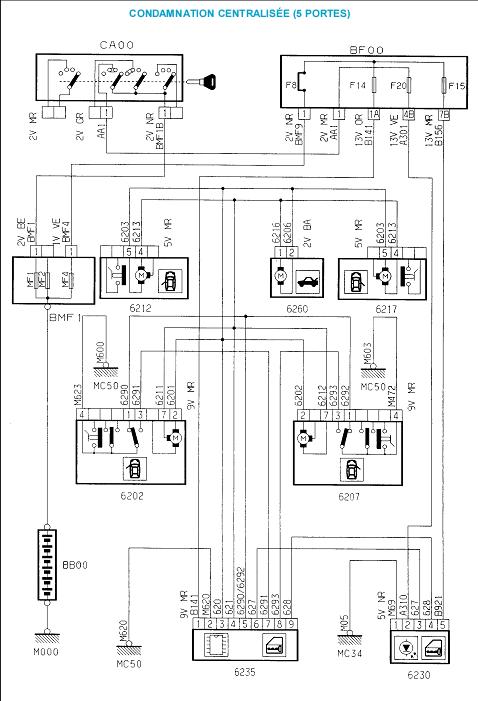

je pense a un souci d humidite aussi ou mauvaise connection :
Voici le schema electrique si cela peut vous aider :
http://new.nat.free.fr/fermetureelectrique.JPG
faut que je regarde la semaine pour voir un peu de quoi cela pourai venir merci beaucoup
