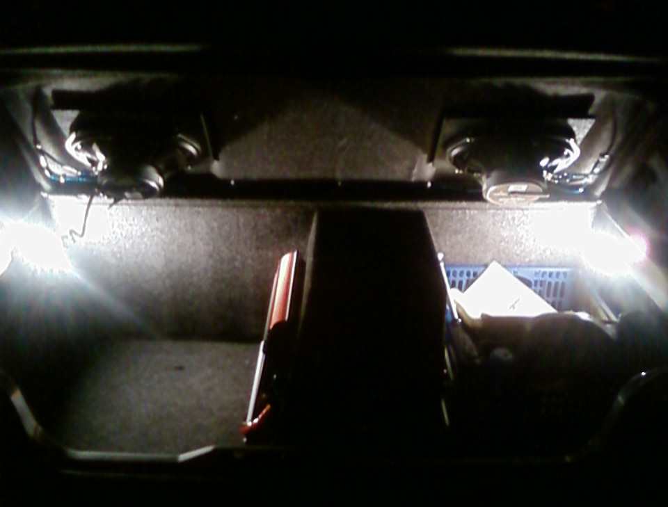

Don@lD
Inscrit le: 23 Jan 2006
Messages: 120
Localisation: 77 et 92 (et oui c'est possible :P)
MessagePosté le: 30 01 2007 22:37    Sujet du message: R&eacutepondre en citant
Voila les djeuns ...
Bon j'ai fait ca à l'arrache en rentrant ce soir avec mon telephone, donc vous pouvez voir que ca éclaire bien !!!!
Bientot les photos quand il fera jour pour vous montrer ce que ca donne éteint ...
