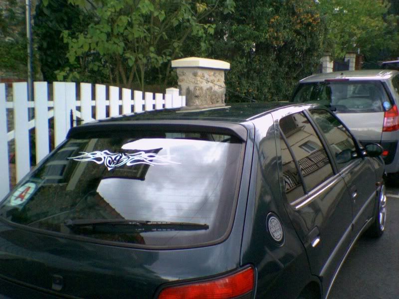

salut a tous je viens d acheter un becquet en genre de plastique, celui qui est monter d'origine sur les XSI et je me suis dit ke de le peindre couleur carosserie plutot que de le laisser noir serai une bonne idée!
le problème est que je suis un débutant donc je ne sait pas trop comment proceder pour le peindre!est-ce qu' il faut que je le ponce avant et ensuite j'aplique la peinture direct (en bombe de la mm couleur que la carosserie de chez norauto)
si quelqu' un pouvait maiguiller se serait simpa.

le mieu ce serai de le ponce, de l apprete, de ponce l appret, de le peindre puis le vernir,
c'est quel couleur?
on dirai le vert mayerling non?

oui c' est sa.ok merci pour les conseils
