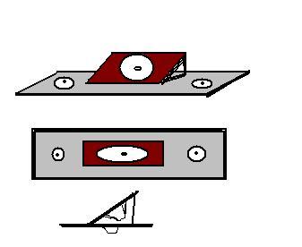

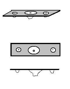

bon j'ai une question en +
c'est quoi que vous appelez le mettre en "plage arrière" ?
est ce que c'est ça
ou ça ?

Dans les deux cas c'est un montage free air, mais d'habitude c'est la première version qu'on voit (jamais vu la 2ème en tous cas)

pour ton cablage ca ira mais du 10 mm ca aurai ete pas plus mal car si un jour tu veux mettre un autre ampli il faut que tu rachetes un kit de connection
et pour info j'avais la meme installe que tu as dessiner en 1er :D
