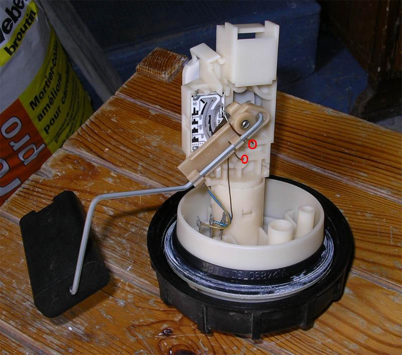

J'ai déposé la jauge, et la solution m'a sauté au yeux: il y avait simplement un fil de coupé.
Ce fil bouge avec le flotteur, vu que ma caisse est rabaissée, et que mon réservoir d'essence est souvent entre 0 et 1/4 plein (GPL oblige), le flotteur fait beaucoup de va-et-vient, ca a pu user prématurement ce fil.
Je l'ai resoudé, et tout remarche comme avant.

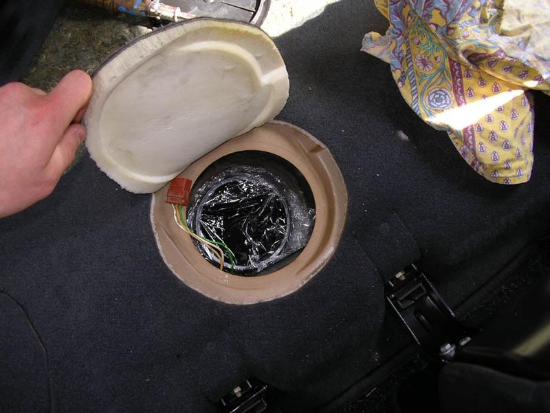

Voilà l'emplacement de la jauge, sous la banquette arrière. Il y a un capuchon en plastique noir à enlever, après on accède à la jauge.
Pour la sortir il suffit de débrancher le connecteur et de dévisser la bague qui la mantient.
(mieux vaut mettre du cellophane pour ne pas laisser des vapeurs d'essence s'échapper!)
Une fois sortie ça donne ça:
On voit clairement que le fil s'est coupé à force de suivre le mouvement du flotteur. J'ai désoudé le fil coupé, je l'ai réparé puis je l'ai resoudé dans le sens inverse (pour que partie réparée soit dans la partie du fil où il n'y a pas d'efforts) et ça remarche comme avant.
