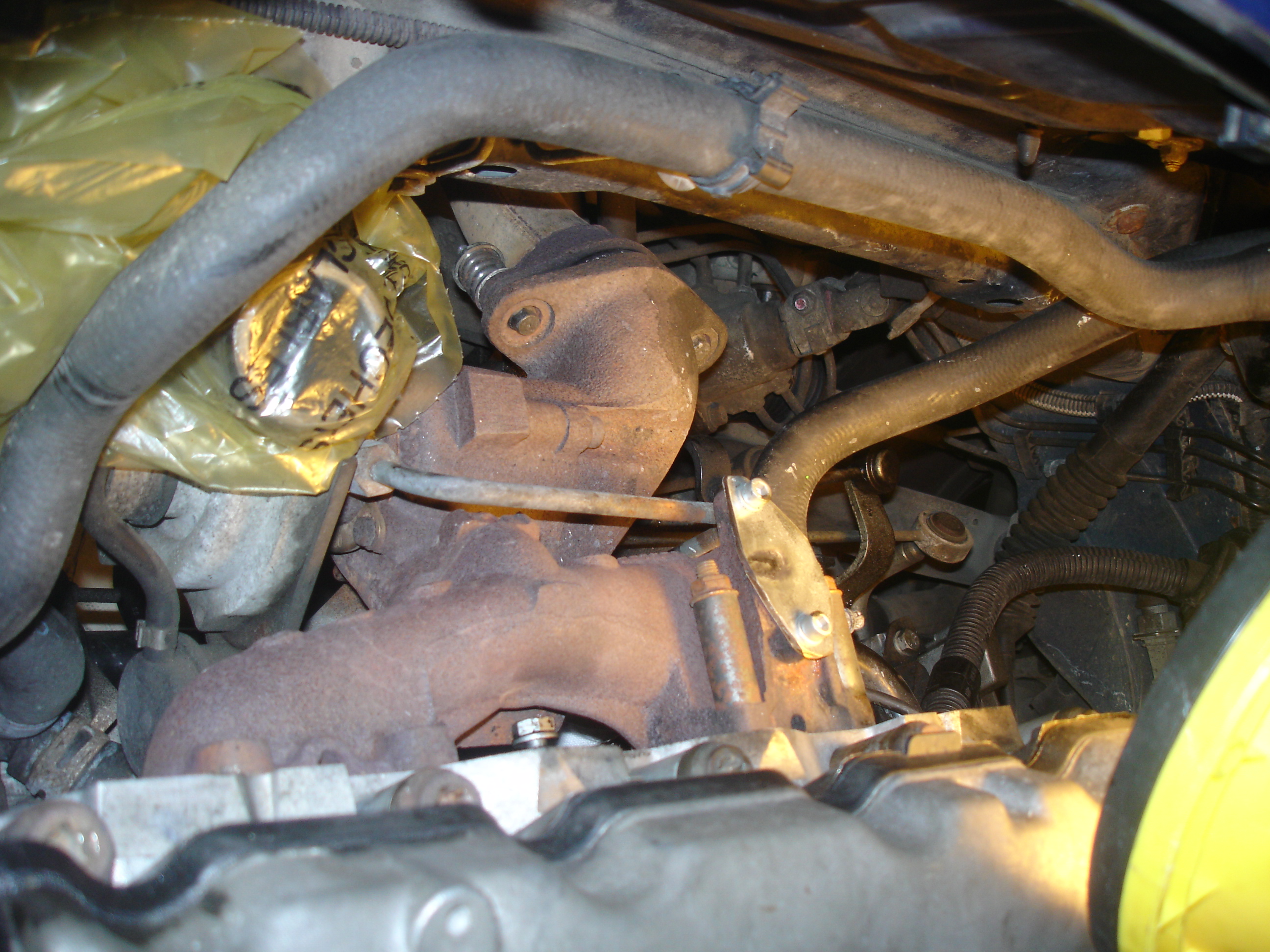

J'ai donc décidé de tout démonter sans dépose du moteur.
C'est vraiment galère surtout pour la vis du milieu derrière le collecteur admission.
Avez-vous une astuce car par dessus impossible avec mes clès sauf d'en bricoler une et par en dessous le collecteur d'échappement avec le turbo m'enpêche de passer.

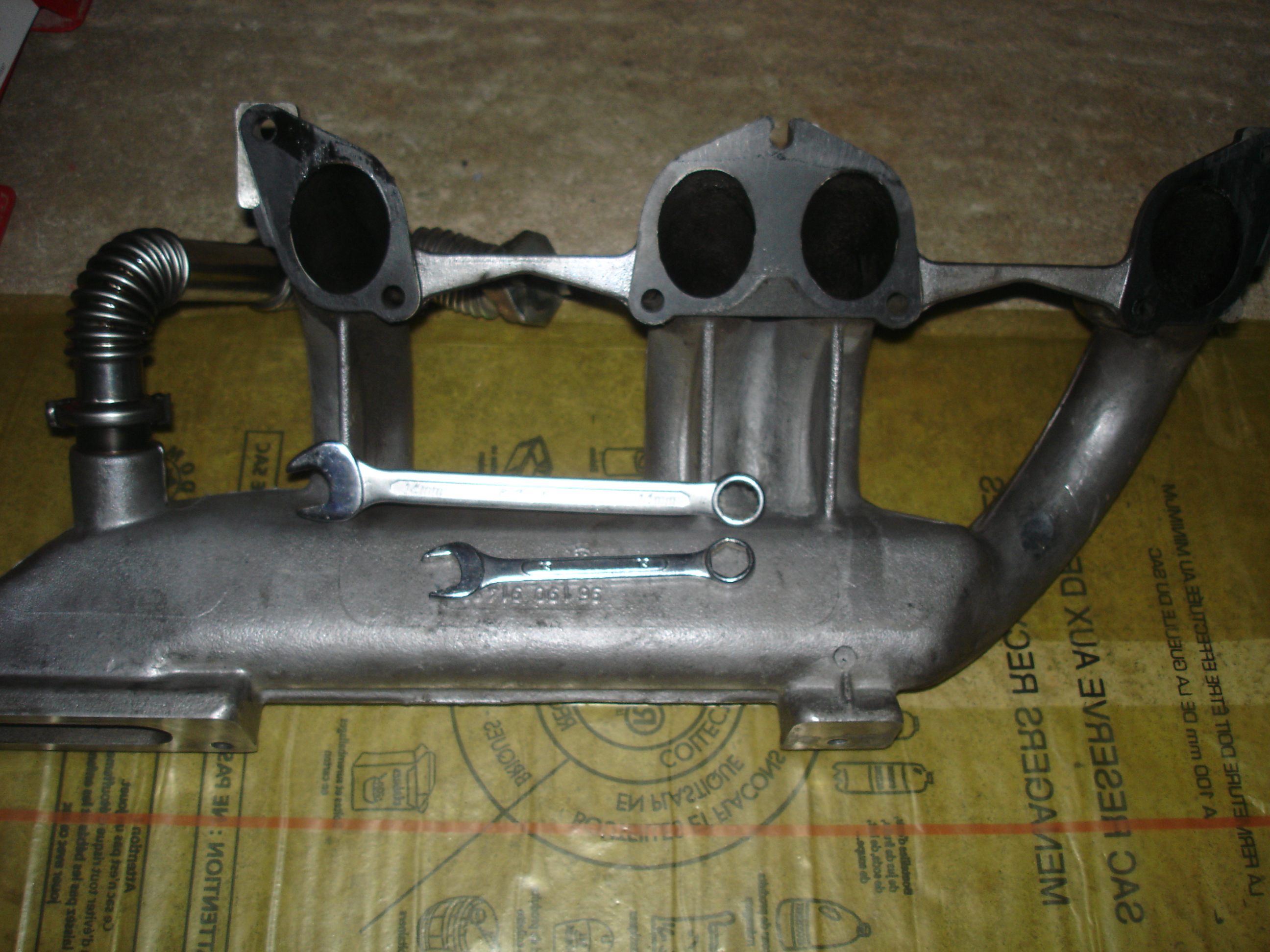

MessagePosté le: 09 01 2017 10:58    Sujet du message: R&eacutepondre en citant
J'y suis arrivé, j'ai retrouvé une vieille clé de 13 et je suis passé par en dessous.
Ell est plus petite et du coup , elle ne venait pas buté sur la tubulure LDR en fer. Ouff.
Maintenant au tour du collecteur échappement.

La clé

La clé
Le collecteur d'échappement avec le turbo
