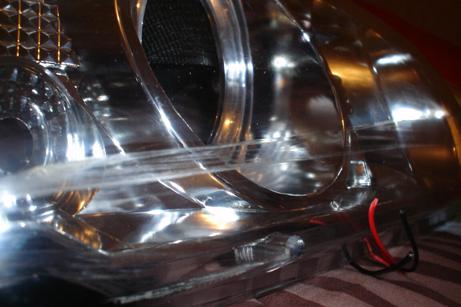

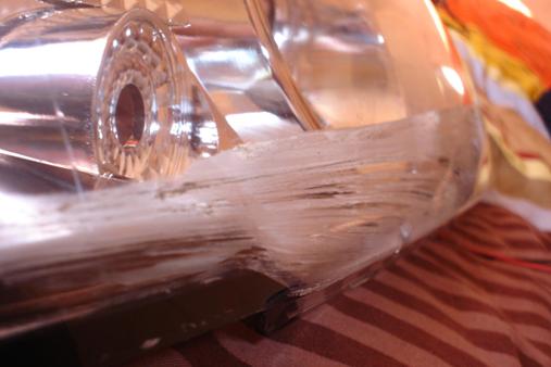

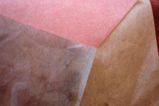

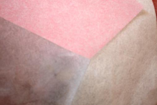

alors voici l autre verre raye :
L autre verre que j ai commencer a poncer hier soir :
on voit pas tres bien mais les rayueres sont parti reste plus que a poncer au 0.1µ et nickel
et voici le papier a poncer qui est du micron :
15µ = P1250
09µ = P2500
03µ = P8000
01µ = P24000
et ui Nicopug 2000 mini je pense

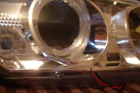

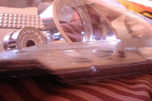

voici apres quelque heure de poncage :
Le phare gauche( coter passager ) celui qui etait le plus raye:
et le phare droit
des new guez ?
Par contre moi les angel je veu les mettre en noir faut il poncer le chrome?

et bien j ai pas fait grand chose j ai pris une gomme qui m as servi de calle et j ai poncer a l eau avec sa comme papier :
15µ = P1250
09µ = P2500
03µ = P8000
01µ = P24000
vai continuer encore un peu et passer du miror apres

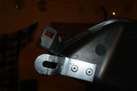

j ai refais les pattes de fixation je mettrai des tofs des que j ai le numerique.
Je vai essayer de passer du produit sur le plexi voir si sa efface deja quelque rayures et poncer encore un peu.

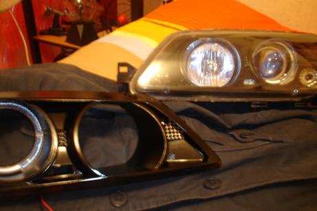

bon et bien voila les phares sont en noir et nickel j ai plus qu as les coller!

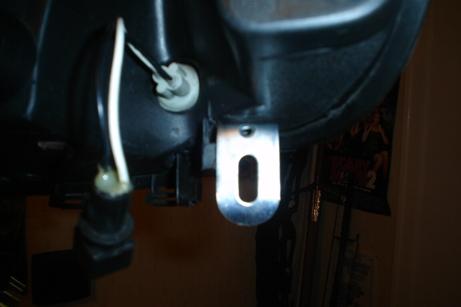

voici les pattes de fixation que j ai refais :

Ui fab306 j ai eu la motivation de les refaire bon y a encore un peu de taf a faire encore! sur les rayures.
Les pattes fixation a faire etait pas facile mais sa tien bien!!^^
Par contre le seul souci que j ai c est le bou du phare ou il y a le clignotant sa ressort un peu de l aile. J ai essayer de faire en sorte que tout soi de profile en mettant des rondelles ou de fondre le plastique (trou de fixation) mais pas facile.
Quand tout est bien d alignement et quan je met ma calandre et bien la on voit que tout est decaler un jeu plus important au niveau calandre, pc et peut meme pas fixer la calandre.
TOut sa a cause des pattes de fixation que j ai cree. mais bon je verrai si je suis motiver demain je regarde encore une fois.
Se soir j ai fais le joint bien noir j ai mis un sert joint pour bien tout faire coller!!
Ils ont trop beau j ai mis au code des Ampoules Philips 4000k en attendant d avoir les xenon

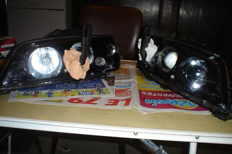

voila les phares a la derniere etapes de leur resurrection
on voit un peu les 2 rayure sur le phare de droite.

nikel la resurection

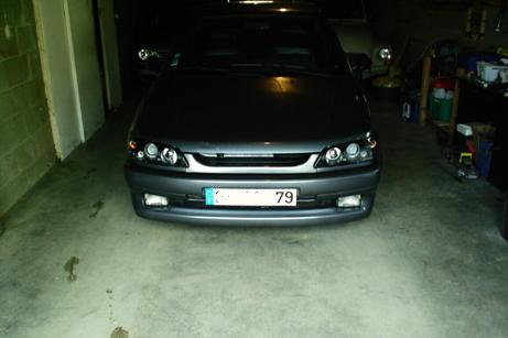

bon et bien les voila fini et monter
d autre tofs ans ma presentation :
http://306inside.com/forum/viewtopic.php?t=18549&start=200
voic une tof:
