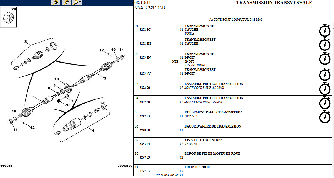

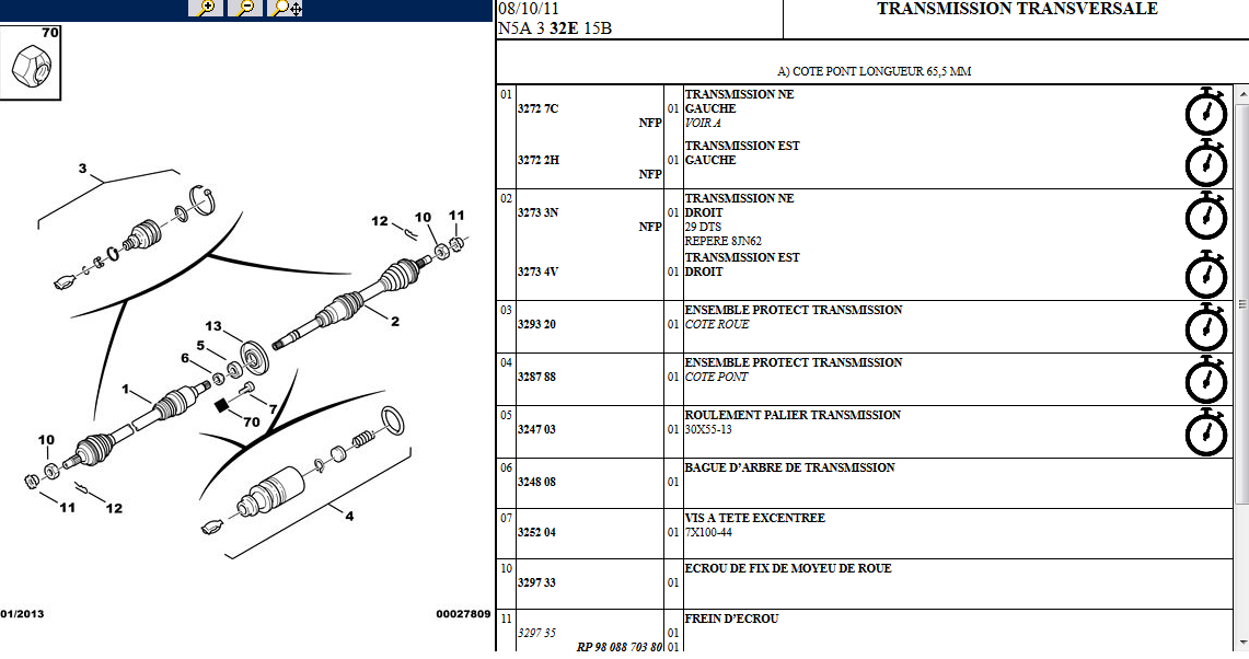

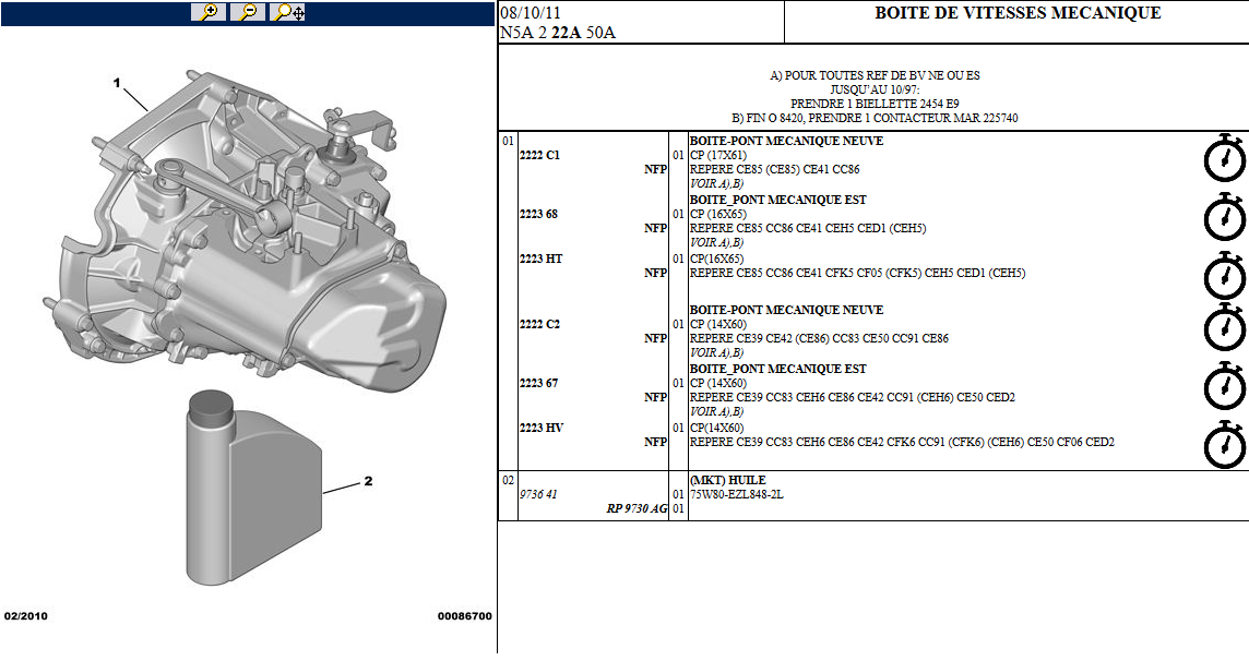

Voici ma boîte, 306 1.4i 1998, je en trouve pas de MA ou BE. J'ai contacté la casse du coin ils m'ont demandé quelques informations et me rappellent cet aprem si ils ont un cardan qui va bien.
Voici les deux arbres de transmission qu'ils me proposent, je souhaiterais changer le joint mais je ne le trouve pas sur les schémas, à moins qu'il fasse partie de l'ensemble numéro 4? J'espère que le roulement numéro 5 va bien, là je peux à peine rouler, j'ai l'impression que ça va casser d'un moment à l'autre, ça va pas être facile de l'emmener sur le lieux où je fais les réparations :/

Après avoir fait fumé le cerveau je pense que ça doit être celui-ci:
Yabon?

Le moteur est un TU, la boite est donc du type MA.
Lorsque tu as fait tourner le cardan avec la première enclenchée, est ce que ça a bloqué? Il aurait du se bloquer en se mettant en place.
Le joint c'est bien celui là. Il faut bien le monter droit sinon, c'est une fuite assurée.
Pour que les cardans soient compatibles, ils doivent venir d'une motorisation essence 1.4 ou 1.6.
