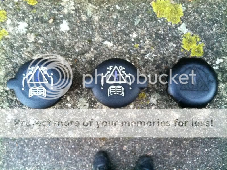

Je vous ai fait une photo ce matin des différents bouchons que j'ai, j'ai pas pu la poster aujourd'hui, je m'en chargerais tout a l'heure.

Et le comparo des 3 bouchons :
A gauche neuf d'oscaro qui fuit, au milieu prit en casse qui ne fuit pas, a droite 1.9D avec beaucoup de km qui ne fuit pas non plus.
EDIT : C'est bien ce que je pensais mais j'ai vérifier pour en être sur.
Les bouchons des 306 sont tous tarés a 1.4 bar :) Autant pour une 1.6, qu'un 1.9D ou un HDI
