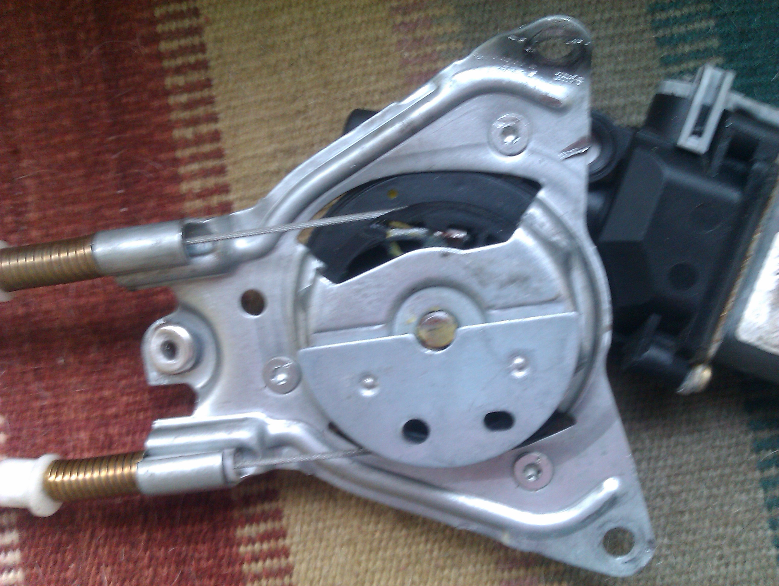

MessagePosté le: 08 05 2015 19:49    Sujet du message: Remonter un lève vitre de 306 R&eacutepondre en citant
A mon tour de réactiver ce post, si jamais il y a encore des bonnes âmes qui passent par là .
Mon moteur de lève-vitre m'a laché (file emmêlé) après qu'on m'ai redressé la portière (suite à un cambriolage). Du coup suite aux différents messages j'ai plusieurs questions (certaines réponse peuvent paraitre évidentes ms bon).
Je voulais savoir si on est obligé d'enlever la vitre où si on peut la laisser scotcher tant qu'elle est en haut. Ensuite je voulais savoir, dans l'hypothèse où on doit l'enlever si vous n'aviez pas un lien vers des photos encore actuelles ou entières (ce qui n'est pas le cas du lien page 1).
De quel partie parle t'on exactement quand on parle (de vérifier que la vitre est tjrs dans son rail vertical blanc (je vais reregarder ma voiture pour voir si je visualise mieux).
Pour remplacer les rivets de 6 par vis et écrous nylstops c'est aussi du 6 où les mesures sont différentes ?
Où peut-on trouver des isolants avant de remettre la garniture s'il n'est pas récupérable ?
Enfin si quelqu'un a de bons conseils pour enlever les marques du scotch colle forte sur les vitres et la peinture (sans l'abimer) c'est le bienvenue.
Merci par avance pour vos réponses,
P.S. :
J'ai trouvé un lève vitre en casse pour 50euros mais je viens de m'apercevoir qu'un des points de fixations étaient tordus je voulais savoir si vous pensiez que c'était récupérable ou pas ?
IMAG0715.jpg, 919.69 KB
Vues 217 fois
P.S. : <br />J'ai trouvé un lève vitre en casse pour 50euros mais je viens de m'apercevoir qu'un des points de fixations étaient tordus je voulais savoir si vous pensiez que c'était récupérable ou pas ?
