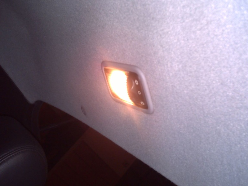

voila une photo
tu n'es pas obliger de le mettre le support gris, gillaster ne l'a pas mis, ça donne ça :
pour le prix, c'est ça

j'ai tiré les 4 fils de l'avant a l'arriére et le plafonnier fonctionne
ensuite j'ai posé les 2 contacteur de porte et j'ai relié leurs fils a celui de l'info d'allumage entre les deux plafonnier.
