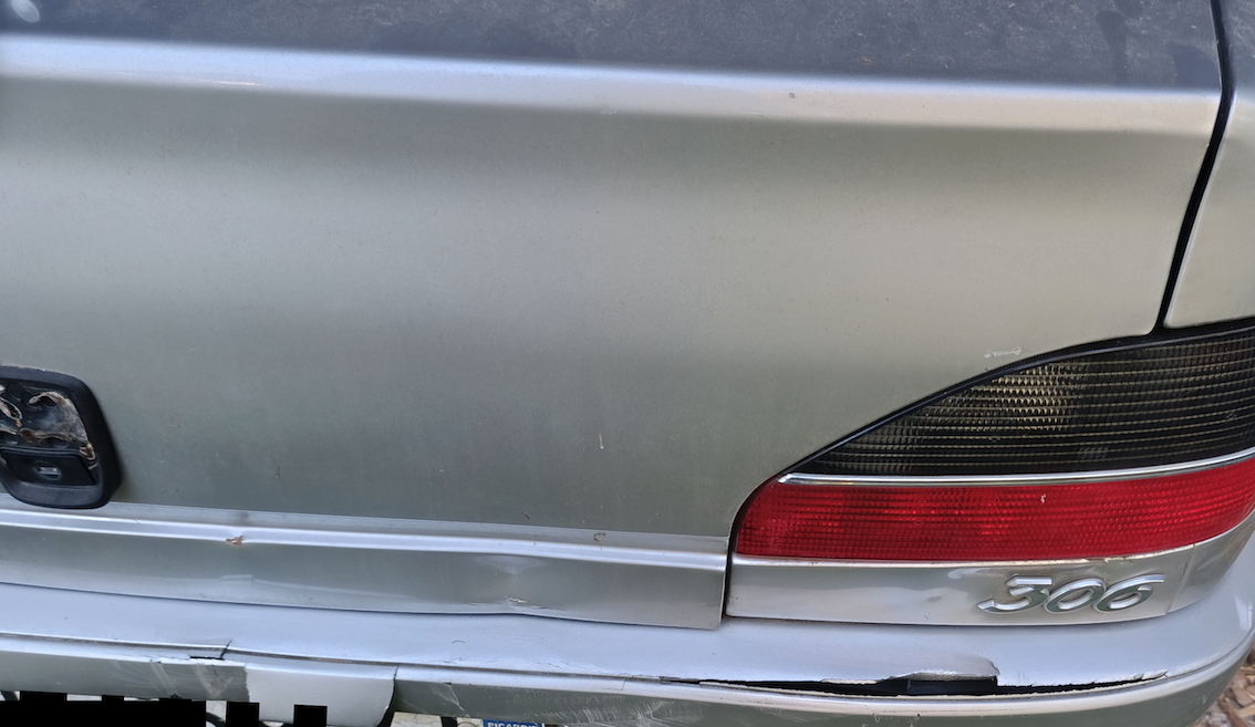

Je viens de passer mon CT et j'ai un souci avec le pare-choc arrière de ma 306
Dans la rubrique "défaillences majeures", il est précisé :
"6.1 4 a 2. Pare-chocs, protection latérale et dispositifs anti-encastrement arrière : mauvaise fixations ou endommagement susceptible de causer des blessures en cas de contact.AR"
Il y a trois ou quatre ans j'étais parti au fossé et ça avait fissuré le pare choc mais le CT m'avait jamais ennuyé pour ça.
Là, le contrôleur est moins coulant.

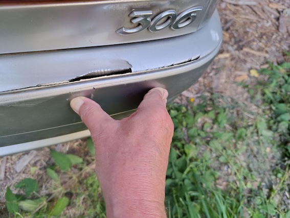

Je mets une photo. Les fixations du pare-chocs sont OK. Le souci qui serait susceptible de causer des blessures est donc la fissure.
Comment on peut réparer ce genre de pare- choc ?
Si je maintiens en pression avec ma main, ça réduit la fissure.
Il faudrait un genre d'agrafes pour rapprocher les deux parties ???
Ou alors un gros cordon de colle genre Araldite ???
Quelle est la matière de ce pare-choc ? Un genre de plastique ? De la résine peut -être ?
Qui a déjà réparé ce type de pare-chocs et pourrait me donner des conseils pour ratraper le coup ?
Merci à vous
pressionpcar.jpg, 86.21 KB
Vues 812 fois
boncappc306.png, 1.1 MB
Vues 793 fois

MessagePosté le: 29 08 2025 21:53    Sujet du message: R&eacutepondre en citant
Quand j'exerce une pression sur la partie deformée du pare-chocs la fissure diminue, les deux bords se rapprochent. C'est les photos au-dessus.
Merci de votre aide

MessagePosté le: 19 09 2025 10:57    Sujet du message: R&eacutepondre en citant
leboncoin achat d'un parechoc de sedan . ca coute 100€ grand max .
vu l'état il est bon a changé . tu as bien de la chance qu'un autre contrôleur t'ai laissé passé comme ca . car en cas d'accident avec des parties abimé c'est toi qui va payé . ca revient vite chère car ton assurance ne va pas te payé les dégâts .
