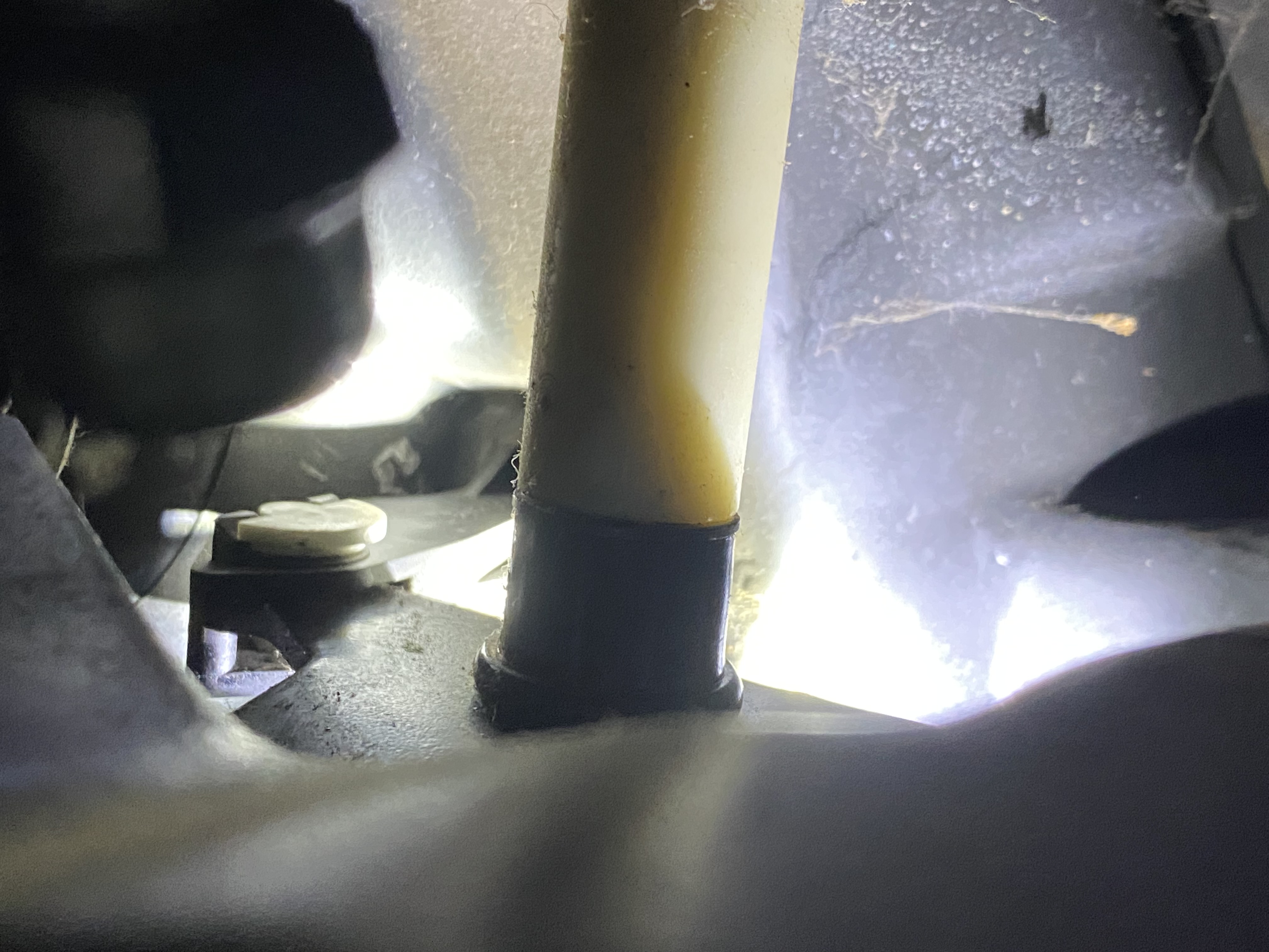

Bon, câble manuel reçu, et tentative d'installation. Cependant, malgré le tuto présent sur le forum, surprise : mon câble ne ressemble pas du tout à celui présenté (ou même sur des vidéo YT).
La photo est pas top, mais en gros on a la prise noir, qui est transpercée par une pièce blanche qui vient l’emprisonner. Mais sur le câble reçu, rien de tout ça :
On pourrait se dire que ca vient du câble comme j'ai commandé un manuel au lieu d'un automatique, mais même les autres sont comme celui reçu. Donc bon je sais pas trop quoi faire
Prise en U d'origine
U_Origine.jpg, 1.63 MB
Vues 534 fois
Prise en U du câble commandé
U_Remplacement.jpg, 1.91 MB
Vues 531 fois

MessagePosté le: 31 10 2024 13:54    Sujet du message: R&eacutepondre en citant
il y a deux type de cable suivant les années et mois il faut verifier ta pédale
la ca n'ira pas .
prends un câble a rattrapage auto tu seras moins embêté
Wildfox
Inscrit le: 10 Juil 2007
Messages: 7196
MessagePosté le: 31 10 2024 20:51    Sujet du message: R&eacutepondre en citant
Oui il y a 2 montages, sur ton câble d'origine c'est pas juste un arrêt de câble simple côté pédale ?
