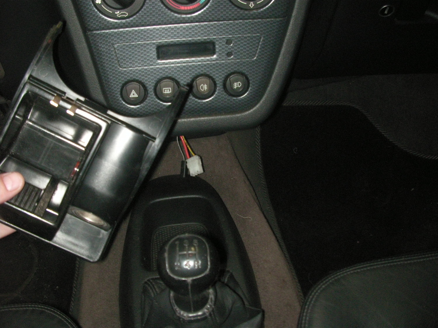

Voici une photo la configuration de mes consoles et du cendrier en question,,, j'ai encore essayer, pas moyen,, j'ai su le demonter sans rien enlever, la logique c'est que je pourrait le remettre sans rien demonter... mais j'arrive pas...

Bizzare oui, j'ai encore jamais vu ce modèle de console centrale. C'est surement parce qu'elle est plus ancienne. Le cendrier il possède 4 vis autour pour le faire tenir?

aucune vis............. je l'ai enlever facilement sans forcer, avec un KLOK,,, je l'ai nettoyer de partout,, puis plus moyen de le remettre....

Je peux pas t'aider, le miens était fixé par 4 vis et par conséquent c'est pas la même fixation. Faudrait quelqu'un qui ai eu une 306 de moins de 95.

Il faut démonter le support resté sur la console, il tient avec 4 vis. Ensuite tu remets le cendrier dans ses rails, et tu reposes le tout avec les 4 vis.
La console est le "modèle long" du début des années 90.
