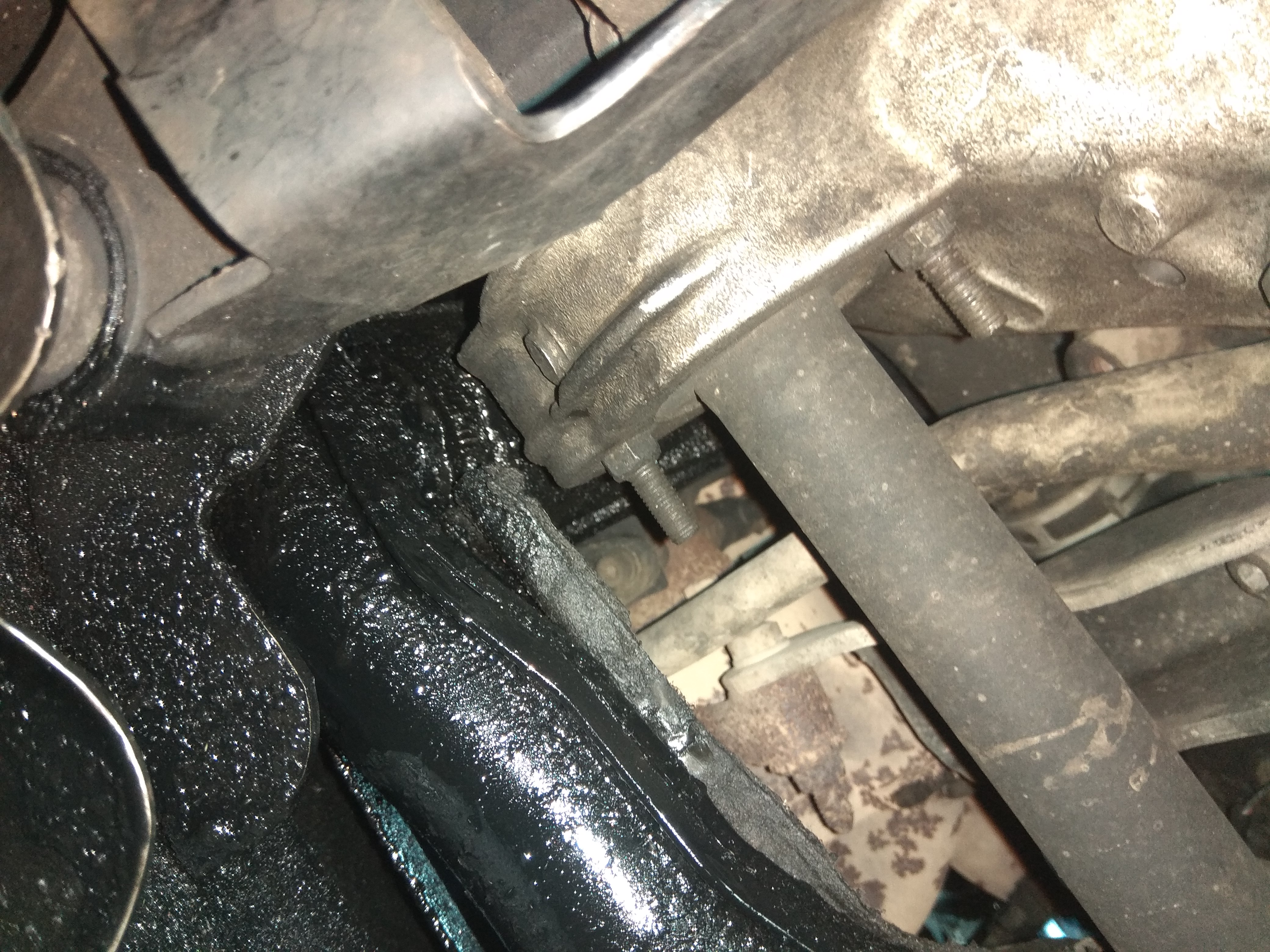

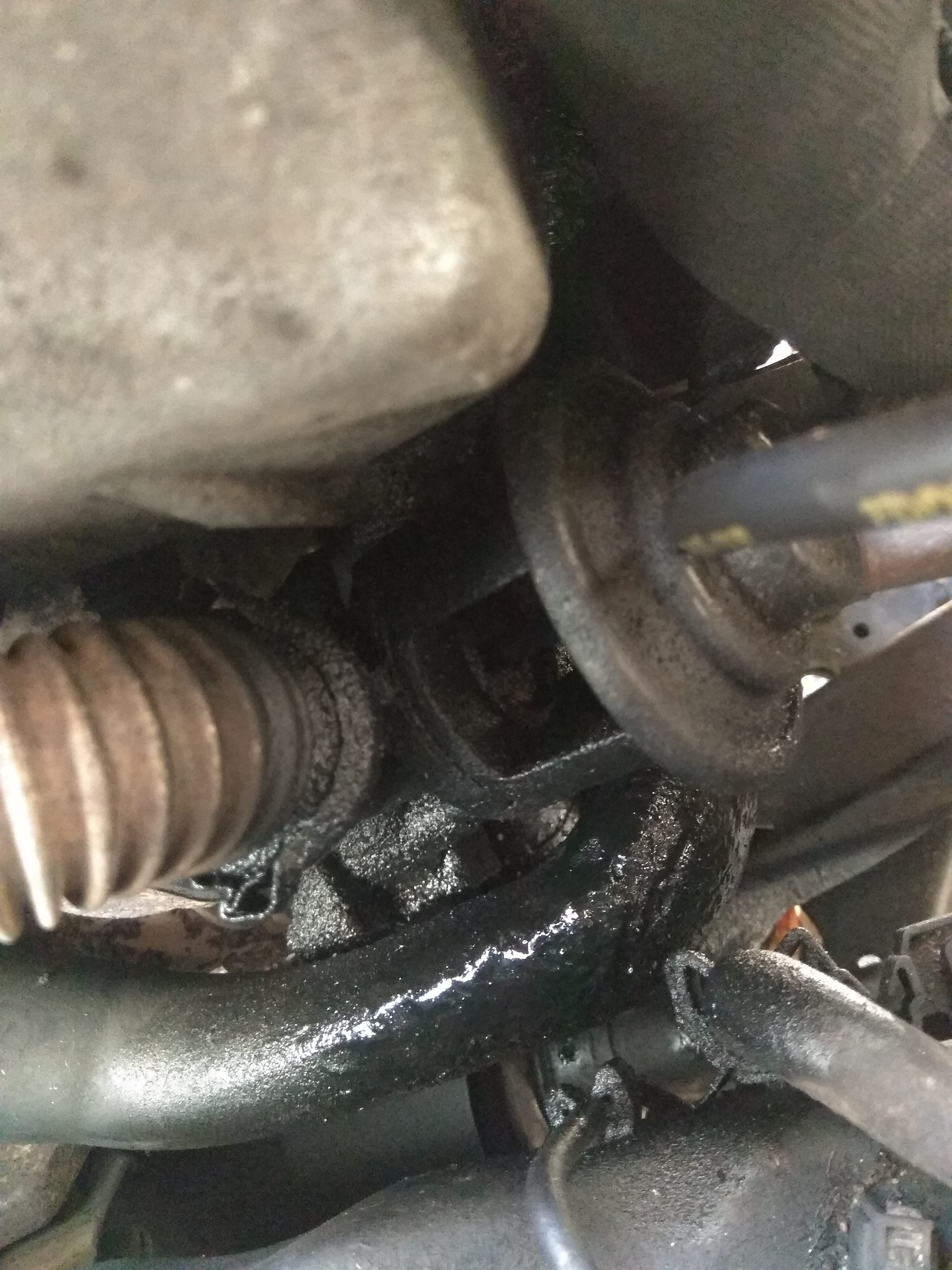

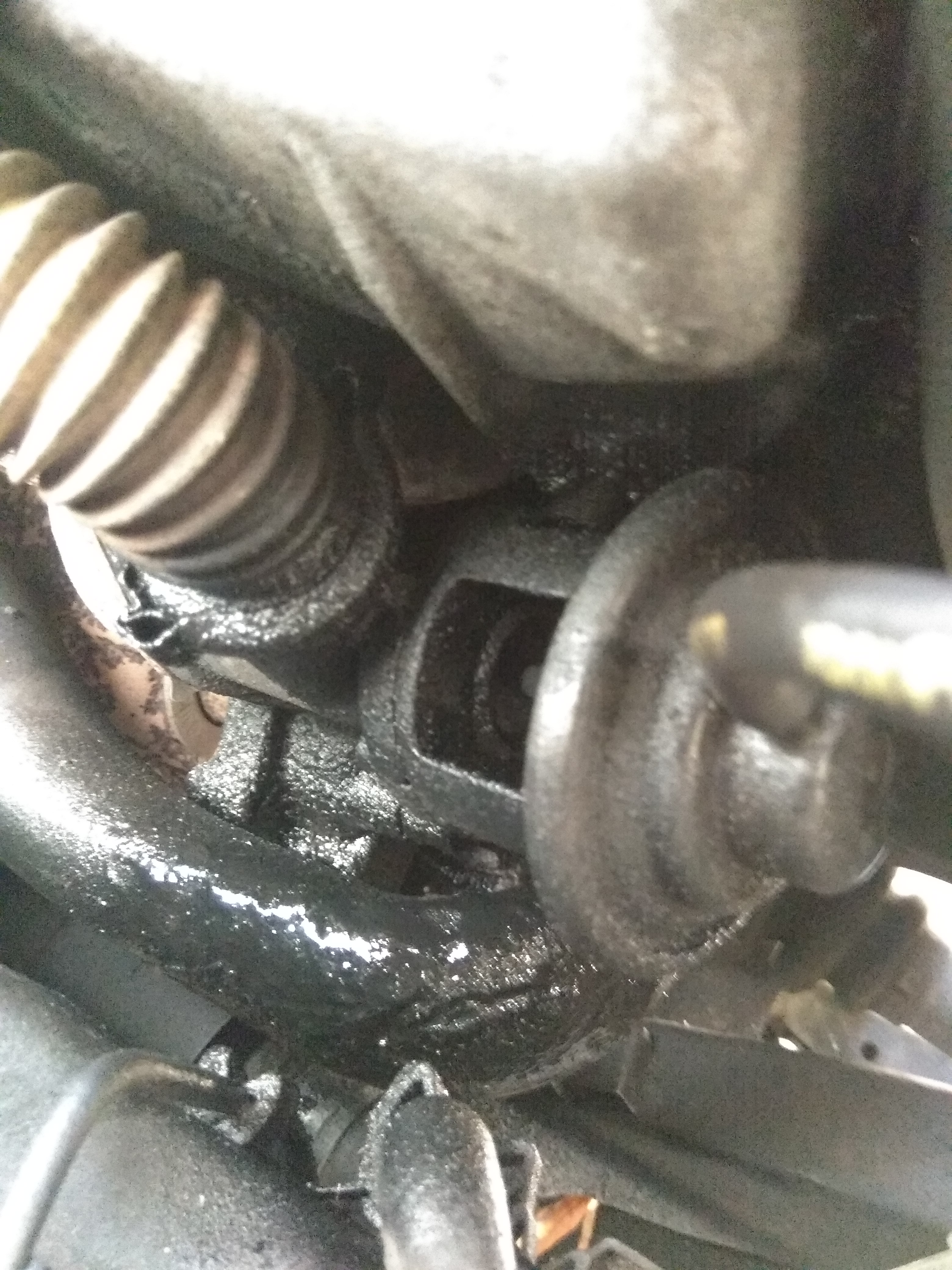

Bonjour, désolé de "polluer" ce post avec ma vanne EGR (ah, ah.. ), mais ma 306 fume anormalement, au pot d'échappement (plutot blanc à bas régime, noir à haut régime), mais plus inquiétant, dans le moteur. Quand j'ouvre le capot moteur chaud, il y a de la fumée qui se dégage, plutôt blanche, comme de l'huile qui chauffe.
Je sors de chez mon garagiste qui m'a réinventé le devis à 60€ , en me disant qu'il fallait changer la vanne EGR et envoyer les injecteurs se faire controler (60 € pièce). Je ne suis pas ultra sur de son diag, quand je regarde il y a vers la vanne egr des traces mélées d'huile et de gasoil, mélangées à de la crasse. Je serai plutot partant pour la condamner, mais mon garagiste n'est pas trop chaud pour me faire l'opération.
Je vous poste quelques photos, votre avis ? Merci d'avance.

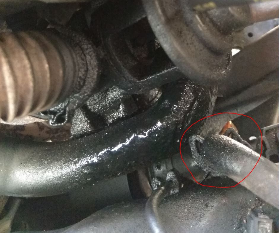

Messages: 6703
MessagePosté le: 21 09 2018 17:45    Sujet du message: R&eacutepondre en citant
Sur la photo on aperçoit une durite sectionnée,il se peut que ce soit elle l'origine de la panne.

MessagePosté le: 22 09 2018 10:11    Sujet du message: R&eacutepondre en citant
Rooooooo..... J avais même pas vu ! Je regarde ça illico et fait un retour.

MessagePosté le: 23 09 2018 0:49    Sujet du message: R&eacutepondre en citant
Bon, a priori aucune durit sectionnée, on aurait cru sur la photo mais c'est l'anglé qui fait ca, c'est juste la durit de liquide de direction assistée qui plonge, pas sectionnée.

Messages: 6703
MessagePosté le: 23 09 2018 8:44    Sujet du message: R&eacutepondre en citant
steow a écrit:
A moins que tu voyais autre chose ?
ce n'est pas facile de faire un diag à distance,il faut que tu passes un coup de karcher afin que tu puisses cibler l'origine de la fuite d'huile.
