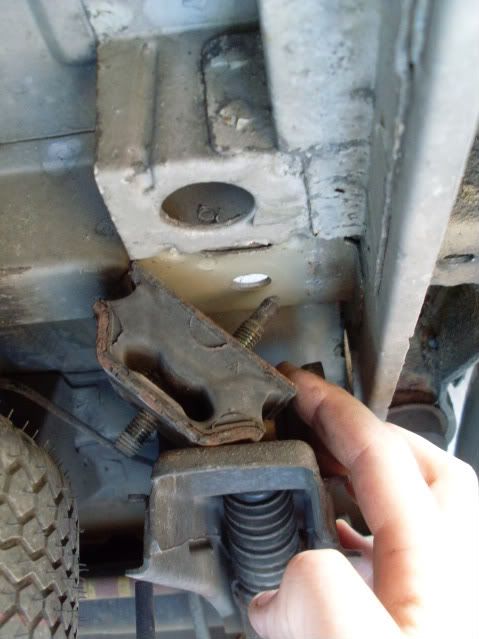

bonjour,

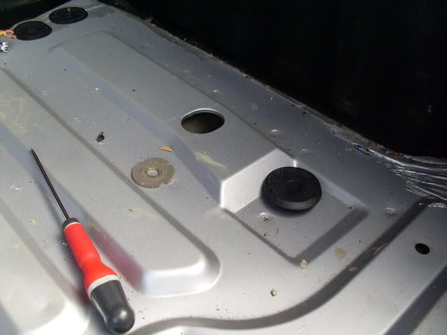

Alors voici le reportage pour remplacer les support de train arrière directionnel .

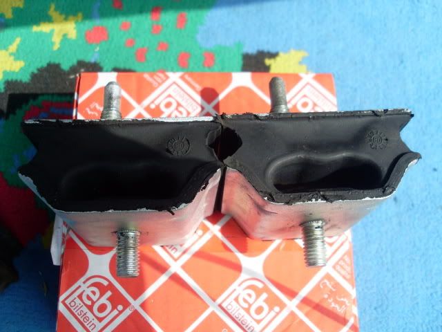

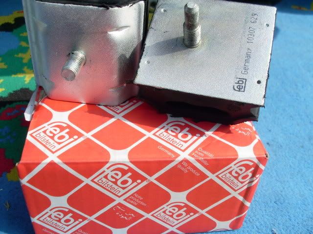

il vous faut donc 2 supports (silend bloc de train)
référence Peugeot : 5131.71, prix unitaire chez peugeot 50€
mais se trouve pour bien moins chère chez Ad par exemple
voici les bestioles... marque: blistein.

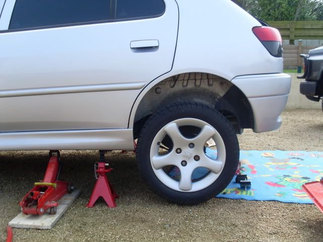

pour commencer, lever la voiture à bonne hauteur et la poser sur chandelle par sécurité
(astuce ne pas deposer les jantes, grâce à leur poids qui va agir sur les bras, il serra plus facile de deposer les silend une fois sous la voiture )
retirer la moquette de coffre et tout le dawa qu'il peut y avoir à l'intérieur
démonter les 2 couvercles noir au centre du coffre à droite et gauche

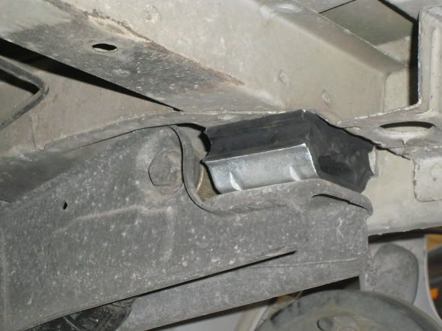

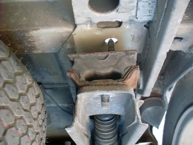

dévisser les écrous de 17 situé dans la caviter, et à partir de ce moment vous allez sentir le train bouger et descendre légèrement...; pas de panique tout ceci est normale
et une fois sous la voiture, vous allez voir ça ! :

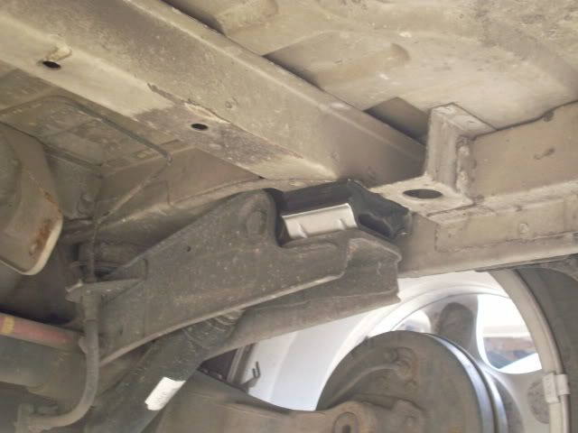

démonter le second écrou de 17 qui fixe le silend au bras du train ( déja demonter sur la photo...)
( d'ou l'astuce de laisser les roues sur les bras, comme ça elles font appuis et aide a descendre le bras avec les silend... j'oubliais il faut bien sur demonter les 2 silend en même temps, car si il y en a un qui reste visé au chassis, le second bras avec le silend ne descendra pas ou tres durement
et apres faire pivoter pour le sortir, car i y a toujours le silend bloc avant de bras qui force et empeche d'avoir un débattement plus important, et j'ai pas voulu lui forcer la gueullle pour ne pas le détériorer..

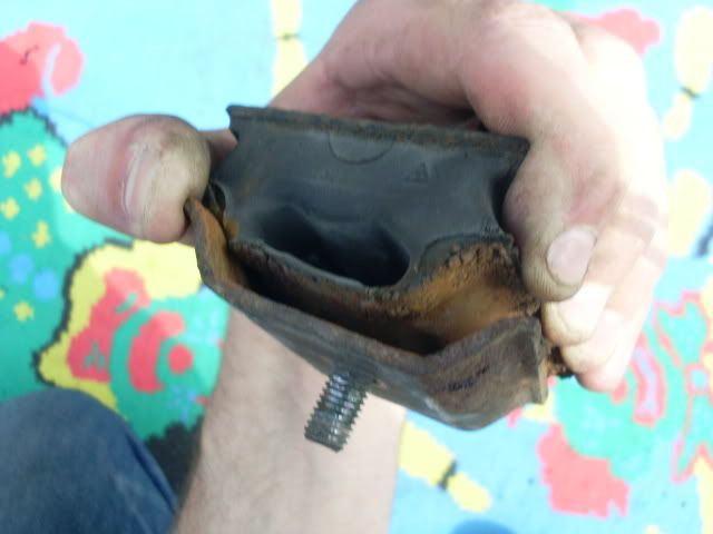

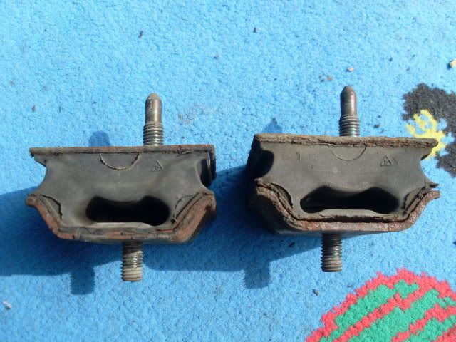

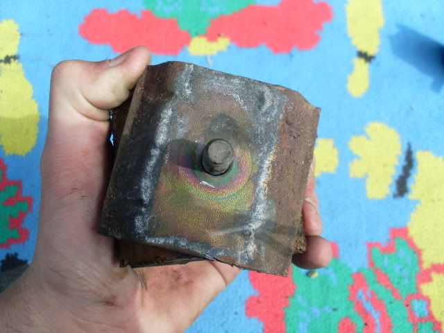

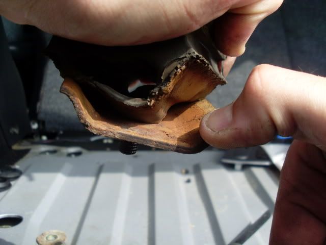

une fois les deux vieux silend demonter, voici l'état ... lamentable de ce que fût un jour des support conforme

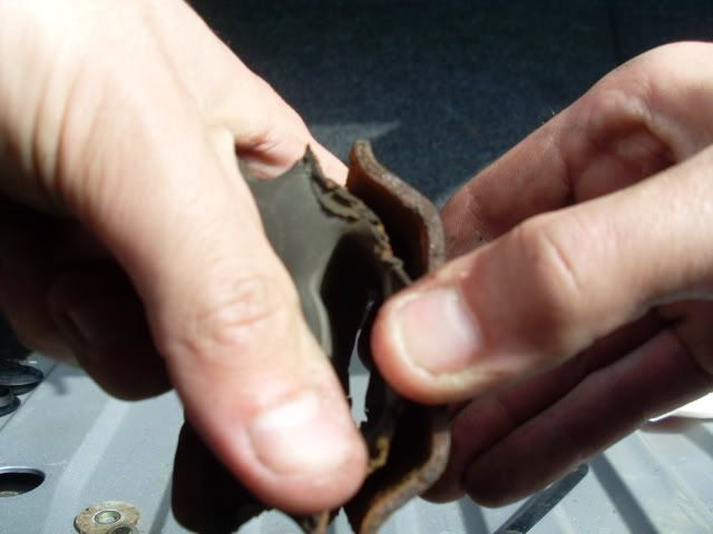

à la seule force de mes mains, voici se que je suis capable de leur faire faire ...
je me demande si ses pas la cause de l'effet bateau/tangage que je ressent quelques fois sur route ...
pour le remontage, pas de photo pardon , mais en faite bah vous savez pas quoi... ses la même choses mais dans le sens inverse avec des silend tout neuf ... Ninja
voila, je donnerais mes impression plus tard, j'ai pas encore essayé le comportement sur route avec les nouveaux silend...

MessagePosté le: 02 04 2009 21:16    Sujet du message: R&eacutepondre en citant
T'as eu les calles Bilstein chez AD, donc ?

MessagePosté le: 02 04 2009 22:45    Sujet du message: R&eacutepondre en citant
oui chez Ad , et avec remise 55€ les 2
